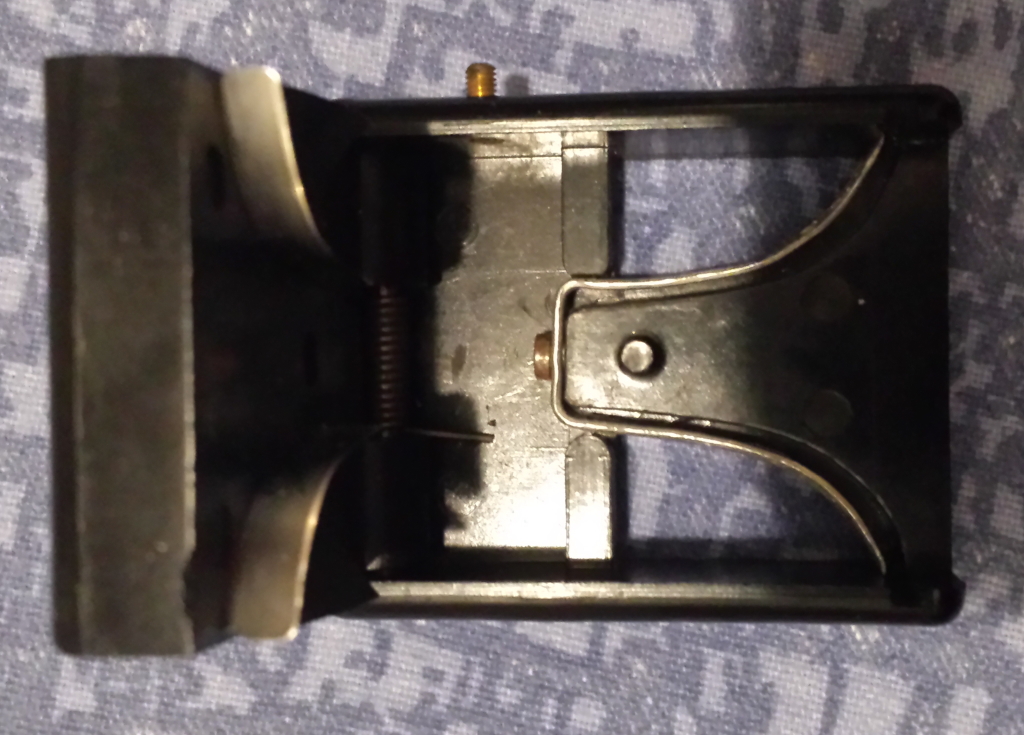

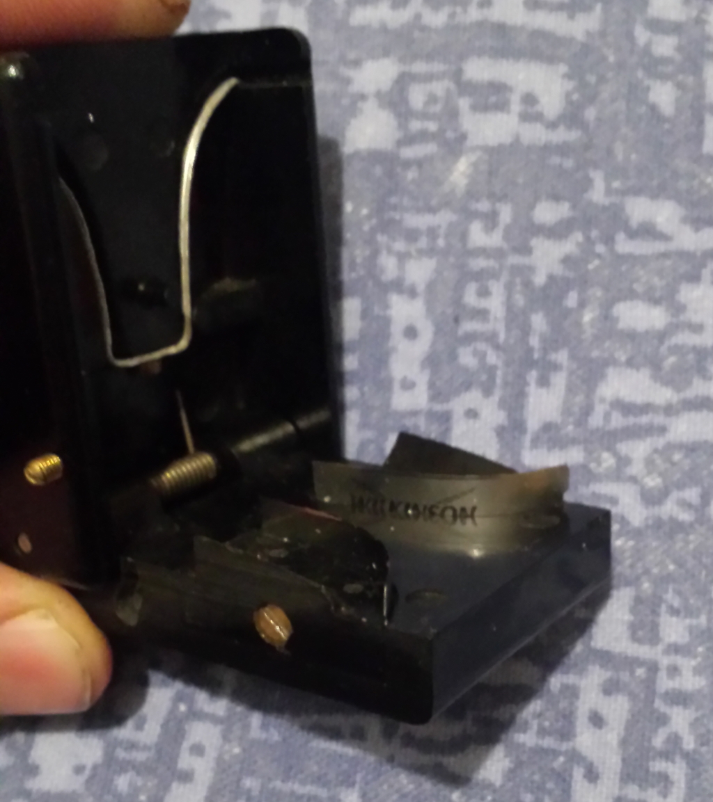

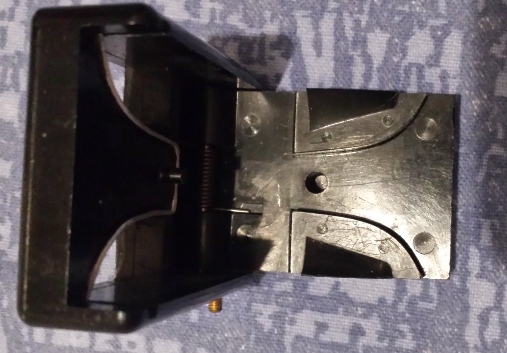

Вот как то так
20191114_173029.jpg [ 426.79 КБ | Просмотров: 12223 ]
20191114_172959.jpg [ 464.36 КБ | Просмотров: 12223 ]
20191114_172917.jpg [ 558.21 КБ | Просмотров: 12223 ]
20191114_172852.jpg [ 485.05 КБ | Просмотров: 12223 ]
20191114_172839.jpg [ 469.03 КБ | Просмотров: 12223 ]

VladimirMiller писал(а):
Вот как то так
Из-за вертикальных ножей, повторить будет сложнее, чем самоделку из "Фотолюбителя-конструктора". В последней, режущие пластины параллельны плоскости пленки, поэтому проще в домашних условиях подогнать режущие кромки. По такому принципу сделан нож, входящий в комплект 8 мм кинопроектора "Волна".
Вот как то так
Если конечно заметили это лезвия от бритвы они сменяемы, конечно напильником трудно повторить, но фрезой если она есть легко
ответная часть просто алюминевая полоса
Заметил, конечно, даже маркировку :) Имел в виду простоту повторения.
