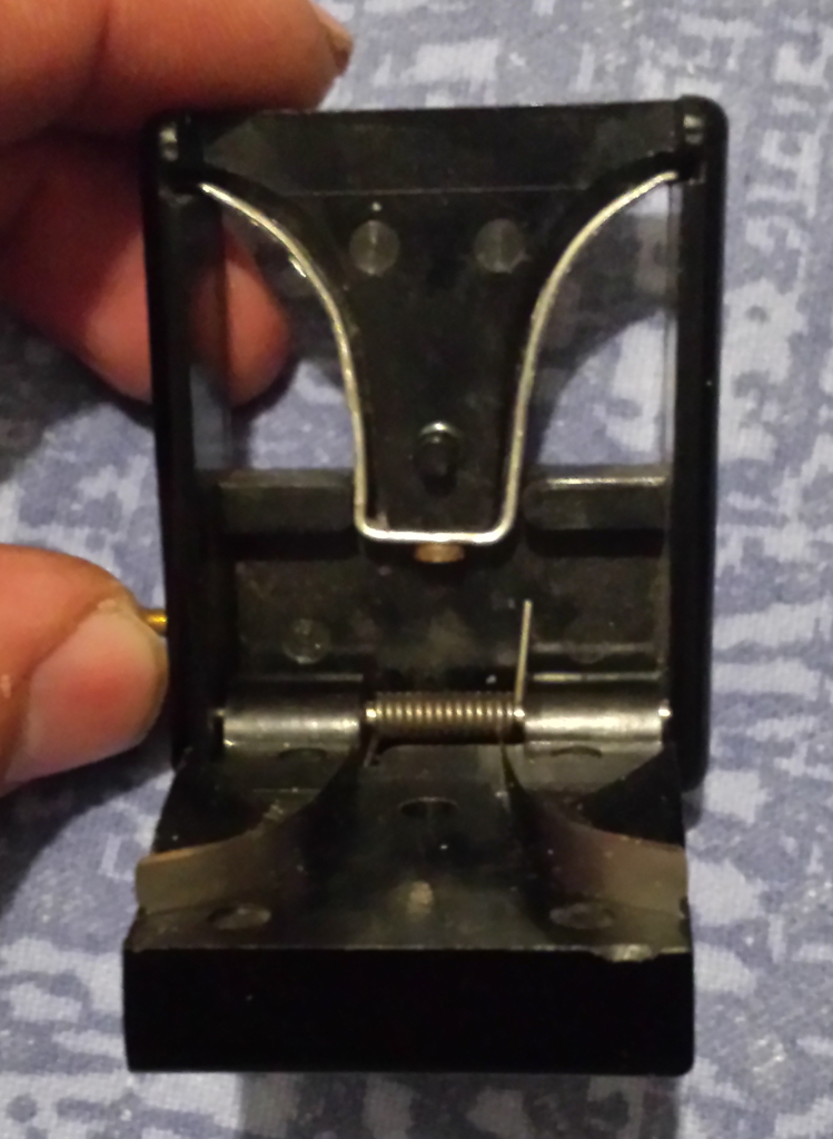

Если ещё актуально нашол на ебай от фирмы Deutgen-Füllfix называеться Filmknips
еще видел в книге Фотолюбитель Конструктор самодельную

Вот и я где-то там видел, но перерыть все книги...(((
Это как раз то, что нужно для мешка, чтобы вслепую зарядный конец прицепить на катушку!
А нет ли других видов, со всех ракурсов данного Filmknips-а?
Завтра фоток сделаю

Вот как то так
20191114_173029.jpg [ 426.79 КБ | Просмотров: 10467 ]
20191114_172959.jpg [ 464.36 КБ | Просмотров: 10467 ]
20191114_172917.jpg [ 558.21 КБ | Просмотров: 10467 ]
20191114_172852.jpg [ 485.05 КБ | Просмотров: 10467 ]
20191114_172839.jpg [ 469.03 КБ | Просмотров: 10467 ]

Из-за вертикальных ножей, повторить будет сложнее, чем самоделку из "Фотолюбителя-конструктора". В последней, режущие пластины параллельны плоскости пленки, поэтому проще в домашних условиях подогнать режущие кромки. По такому принципу сделан нож, входящий в комплект 8 мм кинопроектора "Волна".
Если конечно заметили это лезвия от бритвы они сменяемы, конечно напильником трудно повторить, но фрезой если она есть легко
ответная часть просто алюминевая полоса

Заметил, конечно, даже маркировку :) Имел в виду простоту повторения.
