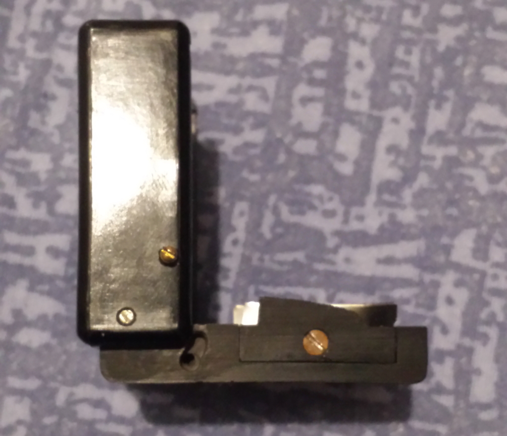

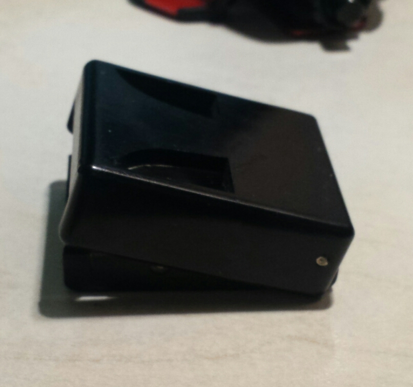

Вот как то так

СообщениеДобавлено: 14 ноя 2019, 21:04  Заголовок сообщения:
Сообщения: 21667
VladimirMiller писал(а):
Вот как то так
Из-за вертикальных ножей, повторить будет сложнее, чем самоделку из "Фотолюбителя-конструктора". В последней, режущие пластины параллельны плоскости пленки, поэтому проще в домашних условиях подогнать режущие кромки. По такому принципу сделан нож, входящий в комплект 8 мм кинопроектора "Волна".
СообщениеДобавлено: 14 ноя 2019, 21:21  Заголовок сообщения:
Сообщения: 96
Откуда: Hamburg
Вот как то так
Если конечно заметили это лезвия от бритвы они сменяемы, конечно напильником трудно повторить, но фрезой если она есть легко
ответная часть просто алюминевая полоса
СообщениеДобавлено: 14 ноя 2019, 21:30  Заголовок сообщения:
Сообщения: 21667
Заметил, конечно, даже маркировку :) Имел в виду простоту повторения.
