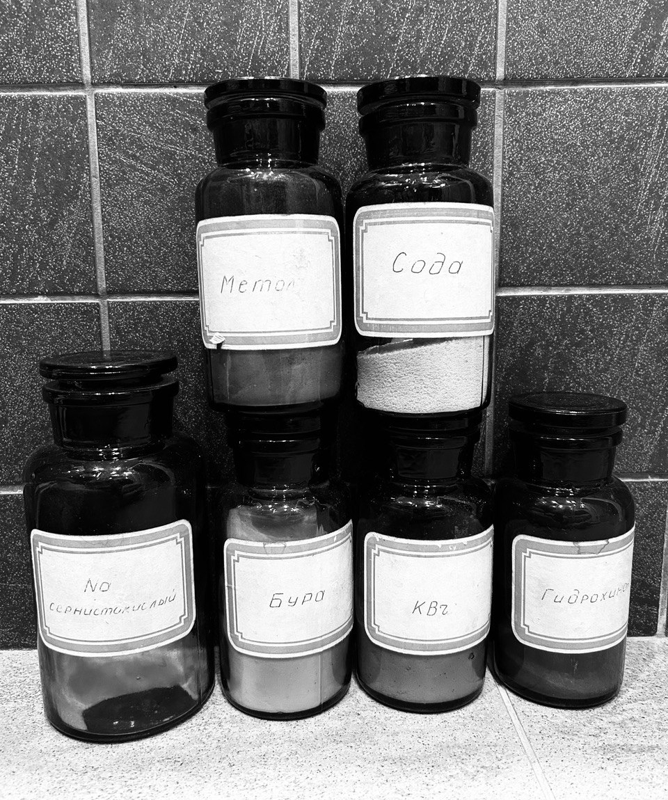

Достались вот такие емкости с содержимым для приготовления проявителя для фото бумаги. Дедуктивным методом удалось выяснить, что срок жизни их можно примерно рассчитывать от 2008 года. Не экономии ради, просто стало интересно, возможны ли данные ингредиенты к применению для получения рабочего раствора проявителя? Или не стоит тратить время и утилизировать содержимое?

Для бумаги сгодятся. Можно Kodak D-72 сделать - https://ru.wikibooks.org/wiki/Фоторецептурный_справочник/Kodak_D-72

"Выбрасывать нельзя использовать"? Запятая после "нельзя". По отдельности химия живет вечно очень долго - это про метол и гидрохинон, 2008 год - это ни о чем. Все остальное живет очень долго вечно.
Если гложет сомнение, то смешать и проверить на кусочке бумаги - дело пяти минут. Для пленки тоже вполне пойдет, если класс чистоты соответствующий. Пробы рулят.

Может не так долго, как в банках темного стекла с залитым парафином крышками, но явно дольше, чем указано на упаковке. Проблема в неопределенности, насколько именно изменились свойства, кроме срока хранения влияют и температура, и влажность, и освещенность, и конкретный состав, и много чего другого. Поэтому нет смысла связываться с одним-двумя пакетиками просроченной химии. Другое дело, когда этого добра без счета. Замесил-проявил-оценил-скорректировал-радуешься жизни.
Повторюсь, пятнадцать лет, если сквозь прохудившуюся крышу не капала вода, ни о чем.

По приведенной товарищем Aston рецептуре был разведен раствор проявителя. Раствор был использован для проявки фотобумаги и показал себя прекрасно.
Единственное, что старый Метол при добавлении дал коричневатый оттенок всему раствору, с современным метолом из Индии купленным в Ленреактив, никаких оттенков не добавляется.

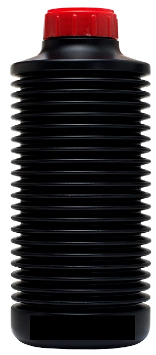

Концентрат в на треть заполненной бутылке активней взаимодействует с воздухом, чем, менее насыщенный активными веществами, разбавленный. Если предстоящий расход реактивов растянут по времени, то разливаю концентрат любого проявителя в мелкие, заполненные до пробки емкости, соизмеримые по объему для разового приготовления разбавленного рабочего раствора.
Стоит добавить, что такое истощение концетрата в моем случае произошло с емкостью с минимальным кол-вом воздуха, время хранения концетрата около полу года. Я при использовании части из бутылки выдавливаю из нее воздух путем деформации корпуса бутылки.
Видел есть такие пластиковые бутылки для хим. реактивов в виде гармошки, которую можно ужать или растянуть.
