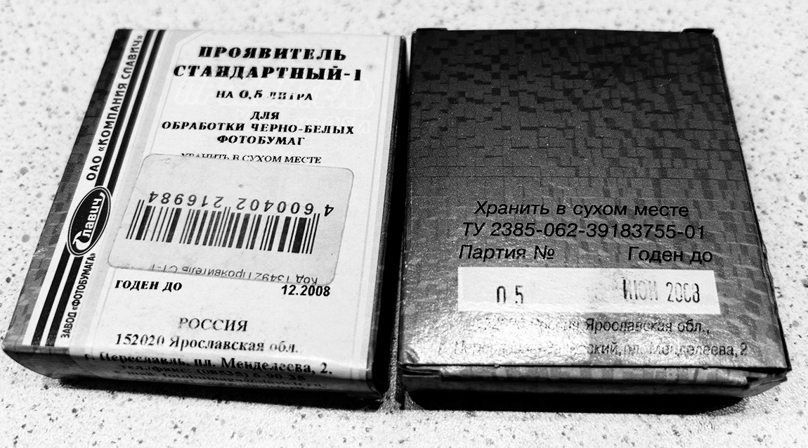

В таком случае дата годности на упаковке того же СТ-1 и БКФ от Славича (на фото ниже 2008 год) - это ввод в заблуждение и по озвученной выше логике растворы спустя время должны прекрасно работать?

Может не так долго, как в банках темного стекла с залитым парафином крышками, но явно дольше, чем указано на упаковке. Проблема в неопределенности, насколько именно изменились свойства, кроме срока хранения влияют и температура, и влажность, и освещенность, и конкретный состав, и много чего другого. Поэтому нет смысла связываться с одним-двумя пакетиками просроченной химии. Другое дело, когда этого добра без счета. Замесил-проявил-оценил-скорректировал-радуешься жизни.
Повторюсь, пятнадцать лет, если сквозь прохудившуюся крышу не капала вода, ни о чем.
