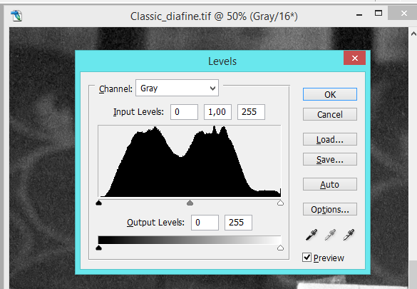

СообщениеДобавлено: 08 мар 2019, 15:12  Заголовок сообщения:
В продолжение последнего поста Дениса о новом Диафине. Это вот такой:https://www.fotoimpex.com/chemistry/diafine-diafine-two-bath-powder-developer-to-make-2-x-38-liter.html?cache=1552045826
Я сравнил его и классический из железных банок. Во-первых, новый раствор В через год потемнел и стал желтым. Со старым такого не наблюдается даже через 5 лет.
Потом отснял один и тот же кадр на 5222 и проявил в двух версиях.
Визуальная разница есть. Негатив из классических банок красив и контрастен, света на нем плотнее. Однако, при сканировании это проявилось чуть лучшей проработкой светов на новом диафине. Приаттачиваю сравнительный скриншот, посмотрите сами.
Ну и гистограммы выглядят по-разному. С нового мне больше нравится. На старом какой-то провал в светах.
Негатив в новом диафине вышел погрязнее, но в этом пока не могу обвинять проявитель. Надо больше тестов. Хотя промывка была одинаковой, но не заморачивался и в конце не полоскал в дистиллированной воде.

СообщениеДобавлено: 08 мар 2019, 18:30  Заголовок сообщения:
Сообщения: 2486
Кстати, цвет поменял только отлитый тебе литр. А 3 литра в большой бутыли остались прозрачными.
СообщениеДобавлено: 08 мар 2019, 18:31  Заголовок сообщения:
У нового диафина гистограмма красивее :)
