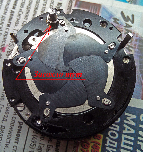

Сделал себе подарок ещё к 2021 году, купил Lego-Ломо 135М – впавшую в кому камеру 82 года для „поковыряться долгими зимними вечерами“. Ломка лежала разобранной весь 21 год и только в этом феврале удалось оживить затвор. Была, вероятно, стандартная неисправность – влага попала на затвор и ось его взвода, которая вставлена в латунную втулку, замалахитилась смазкой. Такое уже встречал на кольце закрывания диафрагмы у Юпитер-9.
Неделю периодически поливал ось WD-40; надежд почти не оставалось. Затвор открывал лепестки только если с усилием крутить эту ось в обратную сторону (при нажатом спуске). Но постепенно всё стало крутиться. Сначала заработала 1/250, затем постепенно остальные. Сегодня был праздник первой плёнки.
Попозже добавлю мнение в Обзоры.
но не забывайте о том, что WD-40 в течении
недолгого времени испаряется.
СообщениеДобавлено: 28 фев 2022, 22:23  Заголовок сообщения:
Сообщения: 23509
да масла нового "налить"
СообщениеДобавлено: 28 фев 2022, 22:25  Заголовок сообщения:
Сообщения: 1273
Да, вы правы, это практически керосин. Потом убирал его спиртом, чтобы на лепестки не попадало. Через некоторое время снова разберу до затвора, чтобы удалить остатки грязи, смазать ось и сделать мурзилку для тех, кто имеет нерабочую камеру в запасах.
