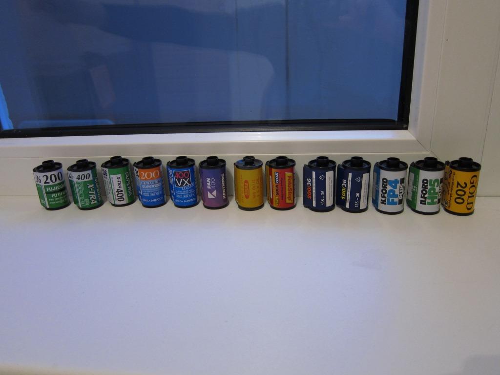

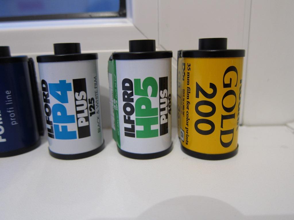

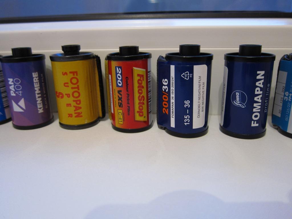

покажите коллекцию?
Вот совсем не тянет на коллекцию: что-то выкинуто, что то потеряно операторами в лабе. Но пока так (общий план и по разделениям):
