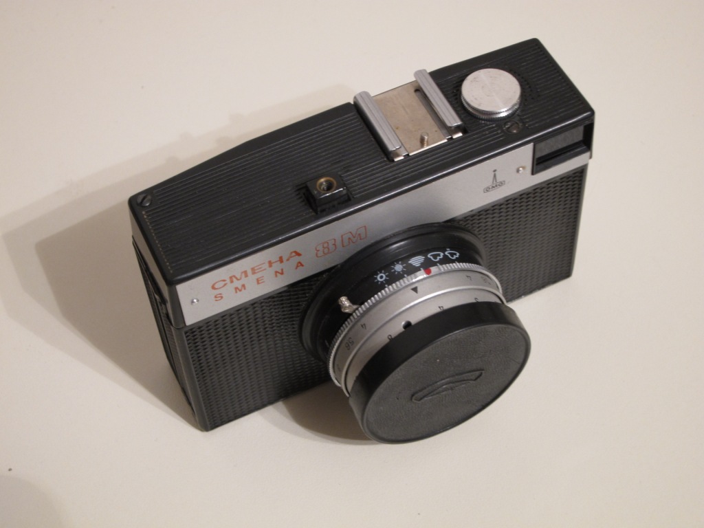

СообщениеДобавлено: 22 ноя 2021, 02:17  Заголовок сообщения:
Откуда: Аделаида
ни разу в жизни оригинал крышки на SL, Symbol, 8М не встречал и ни видел.
Оригинала как такового не было, подходящая по размеру крышка выпускалась в 70-е годы рижским заводом пластмассовых изделий AUSMA, если не ошибаюсь. Стоила 5 копеек, сам когда-то покупал. Фото из интернета.
