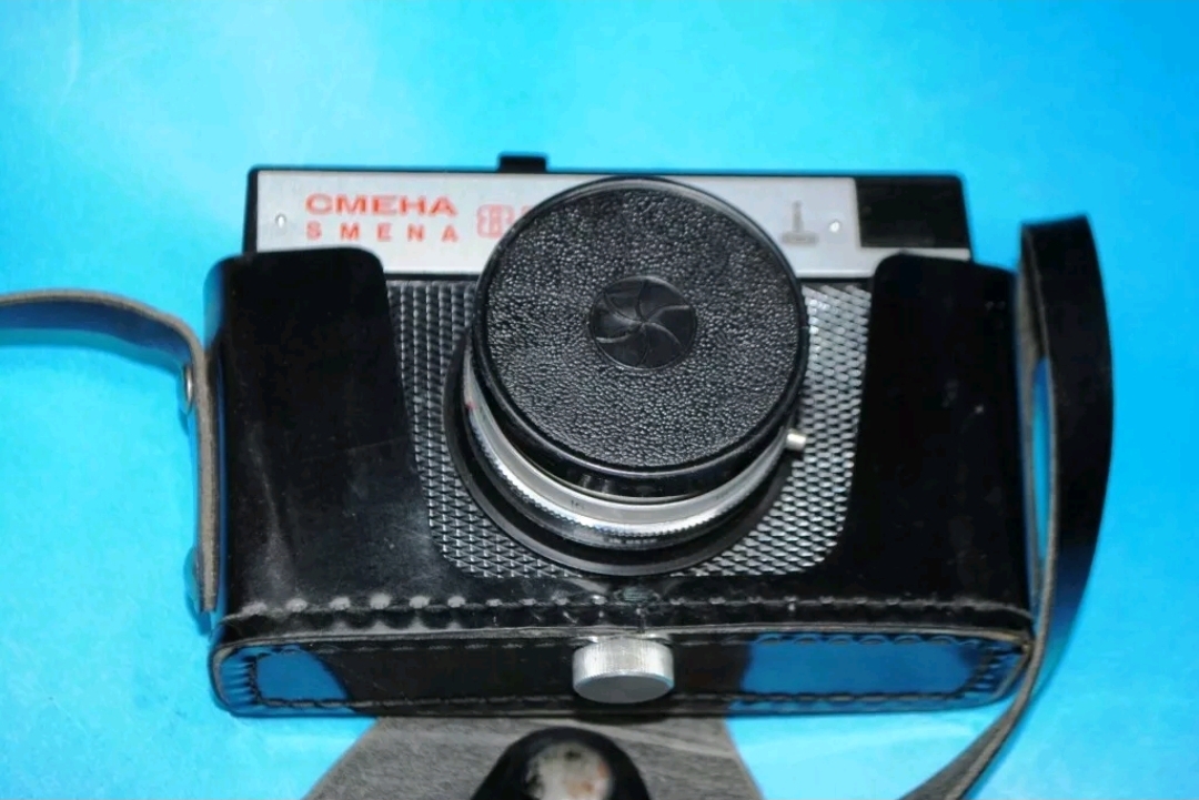

ни разу в жизни оригинал крышки на SL, Symbol, 8М не встречал и ни видел.
Оригинала как такового не было, подходящая по размеру крышка выпускалась в 70-е годы рижским заводом пластмассовых изделий AUSMA, если не ошибаюсь. Стоила 5 копеек, сам когда-то покупал. Фото из интернета.

СообщениеДобавлено: 22 ноя 2021, 08:14  Заголовок сообщения:
Сообщения: 5683
сколько нового узнал.
интересно, спасибо :beer:

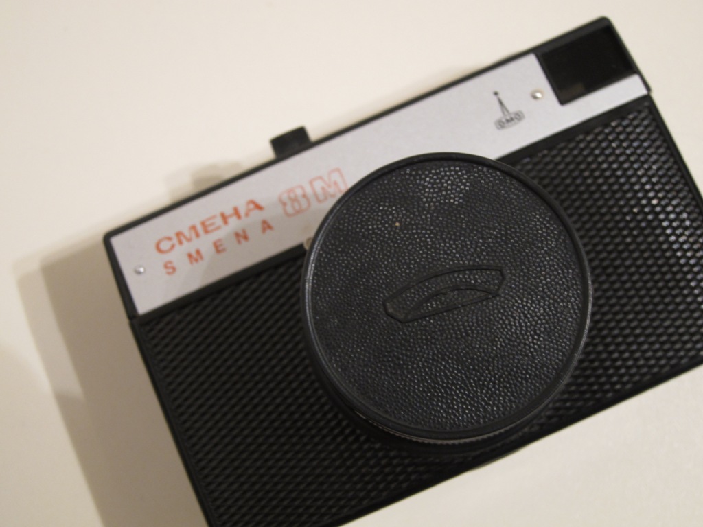

Мне Смена досталась с такой крышкой, но я не замечал, чтобы они часто попадались. Можно попробовать спросить в Photolubitel петербургском, у них обычно много Смен в наличии. Как альтернатива - повышающее кольцо с 35.5 на, например, 37, а там уже проще с поиском крышки и/или фильтров/бленды. Я брал такое, иногда навинчивал на него вентилируемую бленду с ж/з фильтром:
