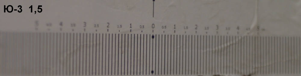

СообщениеДобавлено: 08 июл 2021, 10:18  Заголовок сообщения:
Сообщения: 453
изготовил временную проставку. Фокус пляшет. Вот такой результат:
1,5.jpg [ 127.27 КБ | Просмотров: 7206 ]
2.jpg [ 133.82 КБ | Просмотров: 7206 ]
2,8.jpg [ 138.63 КБ | Просмотров: 7206 ]
4.jpg [ 141.23 КБ | Просмотров: 7206 ]
