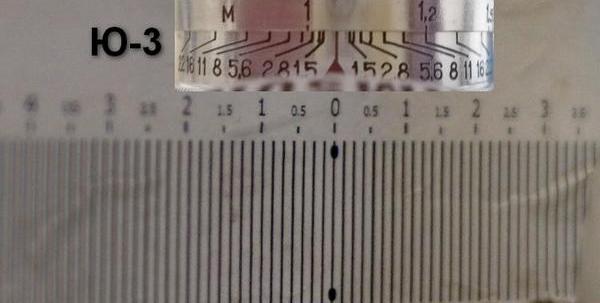

СообщениеДобавлено: 04 июл 2021, 21:41  Заголовок сообщения:
Сообщения: 21652
Мы тоже говорим о Ю-3. Объектив юстируется с камерой на открытой, при этом плоскость резкости совпадает со шкалой расстояний.
Затем юстируют дальномер-результат плоскость наводки по дальномеру совпадает со шкалой. Т.е. получаем полное совпадение-расстояние по шкале при совмещении в дальномере=расстоянию до плоскости резкости. Никакого фокуса и шифта :) Фото сделано при точном замере до центра мишени 1 м, при этом расстояние на шкале 1 м и изображение в дальномере совмещены.

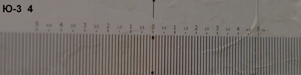

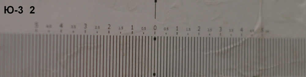

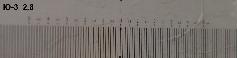

СообщениеДобавлено: 08 июл 2021, 10:18  Заголовок сообщения:
Сообщения: 453
изготовил временную проставку. Фокус пляшет. Вот такой результат:
