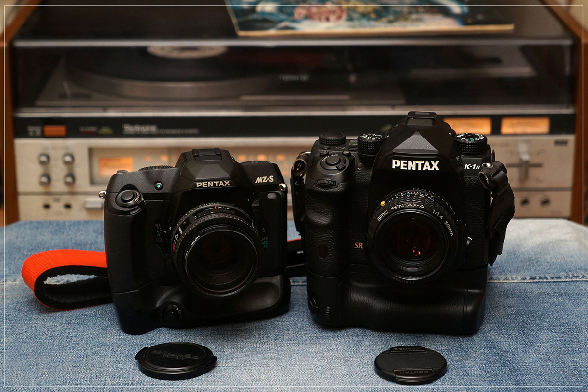

Добавил к своему цифро Pentax, пленочный последний флагман Pentax MZ-S коробочный комплект.
Пришлось за С-ку механику отдать - чёрный Pentax MX.

Крейсер, что можно снимать этими монстрами?
СообщениеДобавлено: 28 дек 2019, 21:47  Заголовок сообщения:
Сообщения: 3027
Откуда: г.Николаев ул.Южная
С-ку в руках держали, очень компактная камера. А цифру в основном использую без батблока. Встроенный стабилизатор + вес стабилизирует мои треморные руки. Ну и АФ для меня важная составляющая при съемках репортажей. Для медляка есть пару цифро кроп-Соней (хочу фул, но это в проекте).
Ну а для пленки есть вот это.
1074d.jpg [ 630.48 КБ | Просмотров: 5890 ]
