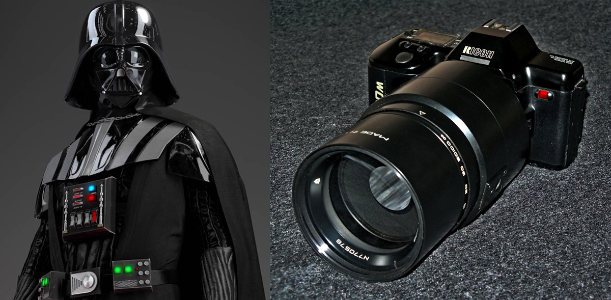

Там-там-там-Бам-баба-бам-баба ...
Осенью у меня появился Ricoh-KR-10m без объектива, но с кольцом-переходником с байонета К на М42. Всего за 1200 руб. Не мог пройти мимо. Интересный автомат с ручным кнопочным управлением выдержек. Автоматическая протяжка пленки и взвод затвора. Очень удобно лежит в руке. Аккуратный. На 1/2000 можно делать мультиэкспозицию. Очень красиво смотрятся с ним советские объективы. С катадиоптрическими он и вовсе напоминает что-то космическое: корабль пришельцев. Одна беда: наводка на резкость осуществляется только на дальние зоны, на бесконечность. Ближние, портрет, натюрморт, все размывает. У меня есть подозрение, что кто-то поменял ему фокусировочный экран, экран болтался, и я его немного поджал винтиками, которые стояли там и придерживали скобу, которая крепит экран снизу к пентапризме.
Вот и не знаю, как его починить. Оставить для пейзажей, или подарить кому.
И без переходника тоже?
Он с корректирующей линзой?
СообщениеДобавлено: 28 дек 2019, 17:21  Заголовок сообщения:
Дело в том, что там не нужна корректирующая линза. У Рико рабочий отрезок Рико-Пентакс-Зенит. То есть дело в фокусировочном экране. Он голый, без растра и клиньев Додена. Но так не может быть. Поскольку на более ранних Рико все это есть. А еще - сильнейшее виньетирование в видоискателе. На закрытых диафрагмах это виньетирование закрывает собой полностью видоискатель и оставляет кружочек всего что есть видимого в кадре в центре размером с копеечку. При этом на пленке ничего этого нет. На пленке пейзажная картинка в норме. Да и не пейзажная тоже, только без резкости.
СообщениеДобавлено: 28 дек 2019, 19:22  Заголовок сообщения:
А там вообще есть этот экран?
Описанное виньетирование характерно для отсутствия экрана.
В смысле, может основа и есть, а вот матовости, френеливости и додонистости нет, по факту.
Не забываем о возможной многослойности экранов вообще и отсутствия некоторых слоев именно в этом случае у Вас.
Возможно.

Что-то странное с вашим экземпляром.
https://www.butkus.org/chinon/ricoh/kr-10m/kr-10m.htm
пп. 8 и 10.
Возможно.
Вероятнее всего, Вы правы. Вся эта послойная оснастка была кем-то содрана и переставлена, наверное, на какой-то другой аппарат.
Спасибо большое за полезную ссылку.
