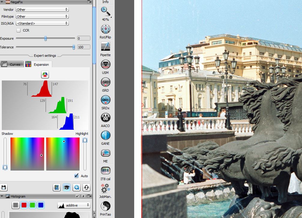

paolo_cocoa, Ну смотрите, я подумал, что объяснять словами будет долго, сделал принтскрин.
На этом принскрине, видно настройки которые я ставил для корректировки цвета. (теплее)

Сообщения: 10823
Спасибо! Буду разбираться. Так глубоко я никогда не залезал
