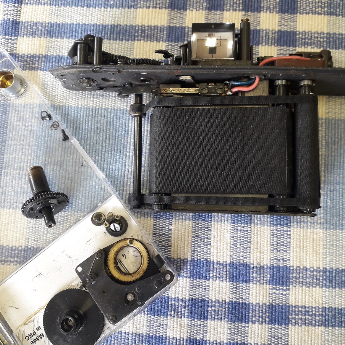

"С понедельника возьмусь". Появилось, наконец, свободное время приняться за своего нового "Друга". Бензиновая баня оказалась полумерой, поэтому, как и советует наш дорогой и очень уважаемый Товарищ Михельсон, только полная разборка и соскребание грязи с применением грубой физической силы может вернуть жизнь нашим железным подопечным. В чём я полностью согласен. Плюс к этому, оказалась косо приклеенной вторая штора. При взводе затвора тесьма сходила вбок с направляющих роликов где-то на 1,5 мм. Отрывать и переклеивать заново ничего не стал, приклеил на барабан "портянку" - теперь всё "в ажуре". Тесьма ходит как по рельсам.

Процесс реанимации"Друга" продолжается. Восстановил цепь, изготовив новое звено взамен повреждённого. Полчаса искал пластину нужной толщины, за 15 минут выпилил хитрую серьгу.
Особенностью его видоискателя, является отсутствие компенсации диоптрий для глаза. А зрение у ёжиков слабое. В "Киевах" тоже её нет, но, почему-то в видоискатель всё видно резко до горизонта. Пришлось пожертвовать очками для изготовления компенсатора. Для настоящего "Друга" мне ничего не жалко!

Спасибо большое. Приму к сведению. Впрочем, даже с моим зрением (около -1,5), в "Киевах", "Зенитах" и многих других камерах не имеющих диоптрийного компенсатора, я вижу всё резко от тапочек до горизонта. "Друг" же удивил меня мутным видоискателем. Хотя, угол зрения в горизонте евойной оптики показал 110 градусов! Правда, при снятой верхней крышке. Это же 14мм фокусное применять можно, причём, без внешнего нахлобученного видоискателя. Уникум, а не видик!
А стёклушко пилил вот таким вот дедовским способом. Медная труба с абразивом. Все советские книжки так советуют. Линзочку вставил, теперь вижу даже намного резче картинку, чем в "Зенитах" и "Киевах". Не видик, а "снос крыши".
