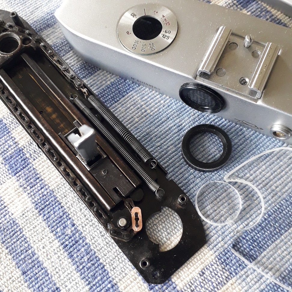

Процесс реанимации"Друга" продолжается. Восстановил цепь, изготовив новое звено взамен повреждённого. Полчаса искал пластину нужной толщины, за 15 минут выпилил хитрую серьгу.
Особенностью его видоискателя, является отсутствие компенсации диоптрий для глаза. А зрение у ёжиков слабое. В "Киевах" тоже её нет, но, почему-то в видоискатель всё видно резко до горизонта. Пришлось пожертвовать очками для изготовления компенсатора. Для настоящего "Друга" мне ничего не жалко!
В Киевах можно отрегулировать в небольших пределах, но при снятой верхней крышке.
СообщениеДобавлено: 23 июн 2019, 20:35  Заголовок сообщения:
Сообщения: 1688
Спасибо большое. Приму к сведению. Впрочем, даже с моим зрением (около -1,5), в "Киевах", "Зенитах" и многих других камерах не имеющих диоптрийного компенсатора, я вижу всё резко от тапочек до горизонта. "Друг" же удивил меня мутным видоискателем. Хотя, угол зрения в горизонте евойной оптики показал 110 градусов! Правда, при снятой верхней крышке. Это же 14мм фокусное применять можно, причём, без внешнего нахлобученного видоискателя. Уникум, а не видик!
А стёклушко пилил вот таким вот дедовским способом. Медная труба с абразивом. Все советские книжки так советуют. Линзочку вставил, теперь вижу даже намного резче картинку, чем в "Зенитах" и "Киевах". Не видик, а "снос крыши".
