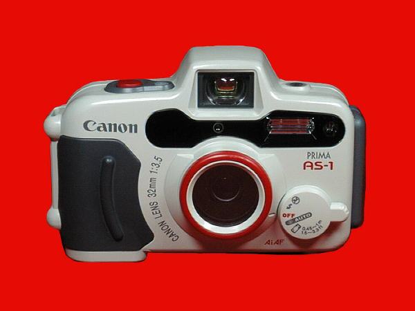

Есть 2 камеры у Кенона, одна waterproof(водонепроницаемая) ShureShot WP-1, другая underwater(подводная) Prima AS-1.
В мануале на WP-1 написано, что она предназначена только для поверхностных струй воды - типа под дождем, можно мыть под краном, итд ,но не рекомендуют нырять с ней - так и написано, что она не для этого.
В мануале на АS-1 написано,что можно нырять на 5м под воду.
Внешне по фотографиям я увидел только замену цветочка макро (WP-1) на рыбку (AS-1) на ручке установки режимов.
Действительно ли у AS-1 какая-то более водонепроницаемая конструкция или это просто был коммерческий ход?
У меня Autoboy D5 Япония "с рыбкой" (см. пост выше). По сравнению с "брызгозащищёнными" Fuji HD-M, K-28 и Konica 28WB, Autoboy D5 даёт ощутимо лучшую картинку при съёмке под водой.
Водонепроницаемость этих камер на глубине более 1м не проверял.

vorobaz писал(а):
Есть 2 камеры у Кенона...
...Действительно ли у AS-1 какая-то более водонепроницаемая конструкция или это просто был коммерческий ход?
У Вас "WP-1"?
Если покажите её уплотнения, смогу сказать, похожи они на те, что у "AS-1" или нет.
Внешне, серьёзной разницы в камерах не видно..
Кстати, "AS-1" мне понравилась. Под водой снимал мало, а вот на воздухе - очень хорошо работает. Автофокус не промахивается, в отличие от некоторых Олимпусов.

vorobaz писал(а):
Есть 2 камеры
Вот что значить изучать мат часть. В прошлом году взял WP-1 и на глубине 1 метр она пропустила воду.
А вот чем отличается, думаю некачественной резиной уплотнителей. Изначально предназначалась для глубины, но сырье подвело, и скорее всего в инструкции для WP-1 они подкорректировали.
И еще эти камеры собирались на разных заводах, если интересно, уточню страны производители, есть и та и та.

skyrider писал(а):
У Вас "WP-1"?
вот так выглядят уплотнение и внутренности WP-1 у меня:
на нижней части камеры надпись: CANON INC. made in china
Задняя крышка закрывается с заметным усилием - прокладка зажимается.

Сообщения: 1601
У меня аналогично и закрывается тоже с усилием.
На крышке батарейного отсека резинка проде чёрная, а эта вот оранжевая - довольно мягкая на ощупь, похоже на силикон.
Быть может, отличия здесь не в уплотнениях крышек, а во внутренних, в том числе и том, что уплотняет управляющее колёсико.
Испытал еще раз ShureShot WP-1 та что с цветочком!
Не выдержала натиск воды это задняя крышка, водичка попала в отсек с пленкой, что не смертельно для самой камеры, про пленку позже, еще не проявлял.
А вот та часть камеры где находиться объектив, все узлы и батарейки непотопляемая.
Скорее всего дело в качестве уплотнителя задней крышки. Предположим, там где камеры с рыбкой он качественнее и при закрытии крышки вода не попадает. В ShureShot WP-1 (кстати китаец) резинка прокладки не качественная. Наверное китайцы зная об этом сделали пометку в инструкции: "написано, что она предназначена только для поверхностных струй воды - типа под дождем, можно мыть под краном, итд ,но не рекомендуют нырять с ней - так и написано, что она не для этого."
Следующий этап, нашел убитого (не рабочий) донора АS-1 с рыбкой, попробую с него переставить заднюю крышку на ShureShot WP-1.
Если и эта не будет держать, то скорее всего дело в старении материала.
Знать бы владельцев ShureShot WP-1 которые пользуются таким с момента анонса и покупки. Изначально держал или не держал он воду при погружении!?
