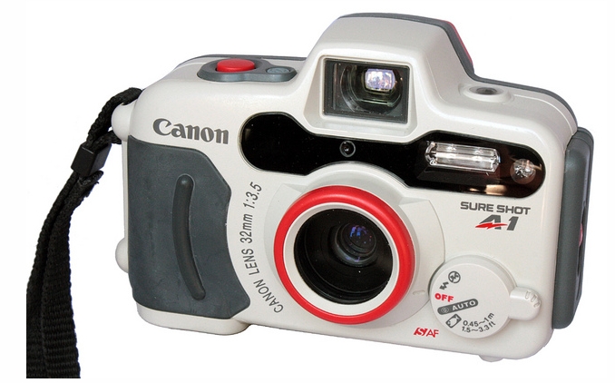

Есть 2 камеры у Кенона, одна waterproof(водонепроницаемая) ShureShot WP-1, другая underwater(подводная) Prima AS-1.
В мануале на WP-1 написано, что она предназначена только для поверхностных струй воды - типа под дождем, можно мыть под краном, итд ,но не рекомендуют нырять с ней - так и написано, что она не для этого.
В мануале на АS-1 написано,что можно нырять на 5м под воду.
Внешне по фотографиям я увидел только замену цветочка макро (WP-1) на рыбку (AS-1) на ручке установки режимов.
Действительно ли у AS-1 какая-то более водонепроницаемая конструкция или это просто был коммерческий ход?

ага, а еще какой-то А-1 был - тоже с рыбкой. :roll:
a-1.jpg [ 156.06 КБ | Просмотров: 6278 ]
autoboy_cr.jpg [ 55.66 КБ | Просмотров: 6278 ]
Вот что про них пишут http://camerapedia.wikia.com/wiki/Canon ... Autoboy_D5
market in April 1994, the Autoboy D5 (aka Sure Shot A-1, WP-1 or Prima AS-1)
Так что видимо изменения минимальны, типа как в автобое панорама например, а в wp-1 ее нет. Или возможность установки даты на дисплее задней крышки.

vorobaz писал(а):
Есть 2 камеры
Вот что значить изучать мат часть. В прошлом году взял WP-1 и на глубине 1 метр она пропустила воду.
А вот чем отличается, думаю некачественной резиной уплотнителей. Изначально предназначалась для глубины, но сырье подвело, и скорее всего в инструкции для WP-1 они подкорректировали.
И еще эти камеры собирались на разных заводах, если интересно, уточню страны производители, есть и та и та.
Испытал еще раз ShureShot WP-1 та что с цветочком!
Не выдержала натиск воды это задняя крышка, водичка попала в отсек с пленкой, что не смертельно для самой камеры, про пленку позже, еще не проявлял.
А вот та часть камеры где находиться объектив, все узлы и батарейки непотопляемая.
Скорее всего дело в качестве уплотнителя задней крышки. Предположим, там где камеры с рыбкой он качественнее и при закрытии крышки вода не попадает. В ShureShot WP-1 (кстати китаец) резинка прокладки не качественная. Наверное китайцы зная об этом сделали пометку в инструкции: "написано, что она предназначена только для поверхностных струй воды - типа под дождем, можно мыть под краном, итд ,но не рекомендуют нырять с ней - так и написано, что она не для этого."
Следующий этап, нашел убитого (не рабочий) донора АS-1 с рыбкой, попробую с него переставить заднюю крышку на ShureShot WP-1.
Если и эта не будет держать, то скорее всего дело в старении материала.
Знать бы владельцев ShureShot WP-1 которые пользуются таким с момента анонса и покупки. Изначально держал или не держал он воду при погружении!?
