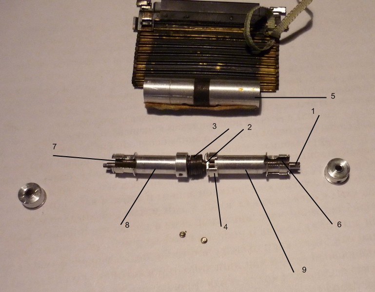

СообщениеДобавлено: 11 дек 2011, 07:46  Заголовок сообщения:
Сообщения: 16615
Вот внутренности гильзы первой шторки Киева.
Три пружины.
Центральная, закреплена к оси 1 и собственно гильзе первой шторки, точнее ко втулке 4, которая жестко соединена с гильзой 5, когда все в сборе. Пружина сложной конструкции, двухслойная, слои 2 и 3 т.е витки с малым диаметром внутри и витки с большим диаметром поверх.
По краям пружины второй шторы 6 и 7. Один конец закреплен на оси, второй зацеплен за детали 8 и 9.На детали 8 и 9 закреплены тесемки первой шторы.
Как видите, если лопнет хоть одна пружина, а такого я не встречал ( сгнившие затворы я понятно не разбирал, просто менял все в сборе или не ремонтировал вообще), то просто не будет работать затвор . Насчет затемненного угла, непонятно, нужно смотреть камеру, может у Вас шторы не параллельные или что то там еще. Гадание по этому поводу дело не благодарное.
