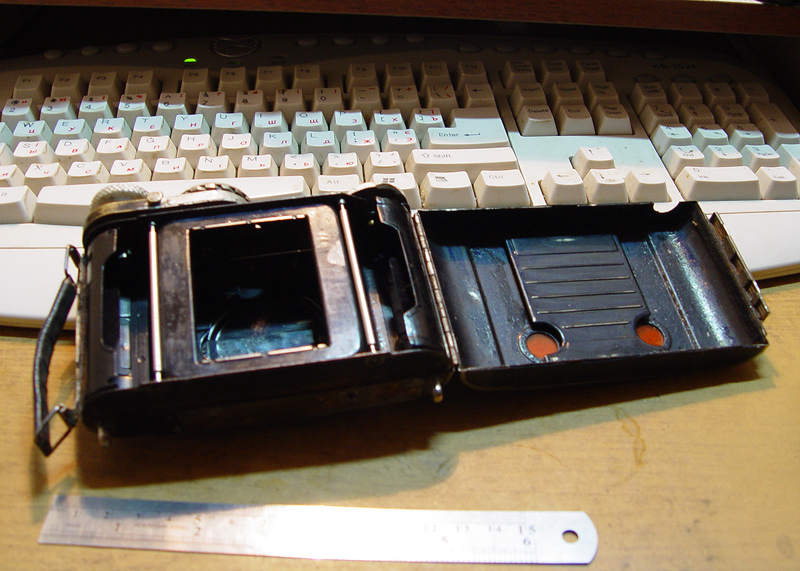

Хочу поделиться своим опытом по юстировке подобных камер. В конструкции фильмового канала есть существенный "подводный камень". Пленка движеться по внутренним направляющим, прижимной столик ложиться на наружные - все вроде-бы совершенно правильно. Но если замерить зазор с котором движеться пленка, возникают большие вопросы. У этих камер он равен 0,65мм. А толщина пленки с ракордом - 0,25мм. Я когда впервые это обнаружил - не поверил своим глазам, и успокоился только тогда, когда перемерил все доступные подобные камеры - у всех так-же. На мой взгляд это сделано для того что-бы пленка не прогибалась во внутрь камеры, а выгибалась и разравнивалась о прижимной столик. Другими словами юстировка по матовому стеклу положенному на внутренние направляющие не корректна. Между матовым стеклом и направляющими при юстировке нужно класть прокладку 0,4мм ( 0,65-0,25=0,4),. Это относится к камерам "Цейсс Икон" - Неттар 515, 515/16; Иконта 520, 521, 520/16, 521/16; Супер Иконта 530, 531.
Это ВТСВС писал.
Фильмовый канал устроен в камере так:
1 - это бортики,которые ограничивают возможное смещение пленки.При этом прижимной столик ложится прямо на них.Пленка идет меж бортиков.
2 - это направляющие.Внешние ли,внутренние - зависит от точки зрения.Они идут вровень с роликами.Если присмотреться,то это хорошо видно.
3 - это непосредственно сама стенка кадрового окна.Пленка на нее не ложится,т.к. она скользит по направляющим(2).
Столик ложится на бортики,которые сильно выше направляющих.Что происходит при этом с пленкой - черт знает.Прижимной столик с обоих торцов имеет слегка загнутую форму(внутрь камеры).Эти "загнутости" прижимают пленку к роликам.
И главный вопрос - как юстировать камеру?
Я отъюстировал с помощью матового стекла с прокладками из картона и малярного скотча,положенного на направляющие 2.Я прав?

Jagdtiger, такая же картина и на малоформатных камерах. Ставьте стекло на позицию 2-здесь лежит пленка и это плоскость от которой расчитан рабочий отрезок камеры. Юстируете, тестируете съёмкой по мишени, делаете поправку. Фактическое положение пленки(прогиб) в каждой камере индивидуально и зависит от многих факторов, в том числе натяжения в приемном и подающем узлах, усилия прижима столика.

Дык я уже.Осталось пленку отстрелять.Юстировал на 1.5м.Завтра посмотрю бесконечность еще.
Ну и в 35мм камерах ситуация немного иная - там нет п.1 и столик прижимается сразу к п.2,по которой идет пленка.

Матовое стекло, матированной поверхностью должно ложится на плоскость 2, и все проблемы.
Но лучше на мой взгляд с имитировать пленку, то есть как я выше написал, ну можно вместо пленки для ламинирования использовать фото пленку, засвеченную и отфиксированную, на ней тоненькие царапки по диагонали , и все видно через зеркалку. Я теперь все обьективы так юстирую.

Просто именно как в Иконте там п.1 нету.Обе направляющих практически равны по высоте и потому столик прижимает пленку нормально.А в Иконте эта п.1 слишком высокая,потому как там эта пленка косоробится - одному инженеру известно.

Вот разные конструкции, Plaubel Makina, и Zeiss Ikon обе 6х4,5, разные конструкции прижима пленки.
Но, я сейчас замерил у Цейса 1мм высота направляющих Прижимной столик только выравнивает пленку, а плоскостность создается натяжением пленки в приемном и перемоточном узлах.

Я юстировал так : матовое стекло положил на ролики(по ним пленка движется) на стекле нарисовал карандашом две линии со стороны матовой поверхности. Установил на штатив, открыл затвор, и смотрел через зеркальный фотоаппарат с объективом 400 мм ( установка обьектива на бесконечность) на изображение даваемое тессаром, вращая переднюю линзу тессара добился резкого изображения в видоискателе зеркалки. Этот способ описывается здесь http://translate.google.com/translate?h ... mator.html
Проверил на 1-м 1,5 м , и на бесконечности глядя через лупу, все было правильно. На 1м мог читать мелкий шрифт напечатанного на принтере текста.
