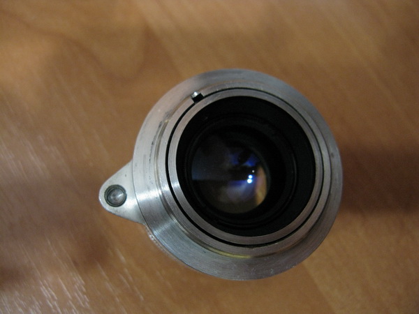

Вы выложите пож. фото торца объектива со стороны резьбы, может не так все и сложно.

Вот оба торца, на вск слч

Sigl писал(а):
В этом объективе совершенно другая конструкция геликода.
Так ваш очень просто разобрать и смазать, как описывалось ранее)))
Открутите три винта, что крепят кольцо с тыльной части объектива ( вокруг резьбы), затем снимите само кольцо и фланец с резьбой.
Далее выкрутите винт сбоку , он там один, в грязной смазке весь будет и раскручивайте геликод медленно, чтобы заметить взаимное положение частей геликода в момент выхода из резьбы.
Когда выкрутите, смойте старую смазку, смажьте новой смазкой и соберите попав в тот заход резьбы, что заметили при разьеме частей геликода. Проверьте на всякий случай полный ли ход делает геликод, от бесконечности, до чуть менее метра. Больше ничего там раскручивать не нужно, даже шкалы снимать.
Если 55- год и ранее, то лучше в этот объектив Вам не лезть.

Я почему-то так и подозревал. :) Но дождусь окончательного вердикта от Товарища Михельсона? :?:
ваше право, но это действительно так. )
Добавлю от себя: не переборщите смазки на резьбу геликода, её надо совсем немного. Положите смазку под фланец с резьбой (когда будете собирать обратно), это для того, что-бы убрать/не появился люфт. Кстати, очень хорошо подходит смазка "Циатим-201", она расчитана на широкий температурный диапазон и не дубеет на морозе.

Да, это типовой вариант. Делайте как написано.

Действительно, всё оказалось, до безобразия, просто - объектив "запел". :)
