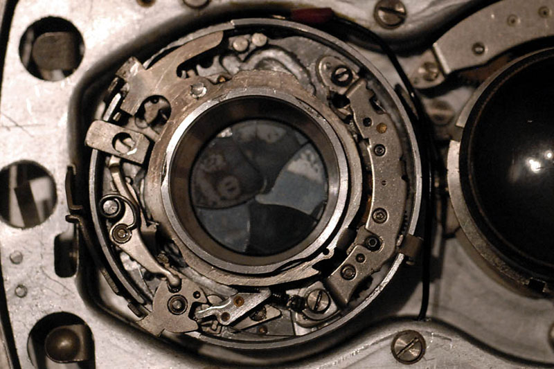

Попался rolleiflex-automat, довоенный. Хотел восстановить работоспособность.
Стекла отличные, да и внешне не плохой.
Частично разобрал его. Пытался промыть затвор бензином, сняв защитное кольцо и кольцо выдержек...
Длинные выдержки уже отрабатывает. Автопуск тоже заработал уже. Кольца вернул на место.
Но вот беда - при взводе, приоткрываются лепестки затвора...
Если капнуть zippo lighter fluid - работает нормально, а подсохнет - проблема возвращается...
Разбирать затвор compur-rapid полностью не хотел бы - не уверен, что соберу...
Есть ли варианты?
Заранее спасибо!

СообщениеДобавлено: 30 авг 2011, 14:04  Заголовок сообщения: И всё-таки Rolleiflex !!!
- по зеркалам- да.
Вырезаете из Полароидного точно в размер и ОК!
- По Компуру- если лепестки чистые с обоих сторон,то снимать затвор
не надо.
Если грязные - то чистить можно как со снятием,так и без-
т.е.вывинтить передний и задний линзоблоки и ватной палочкой
чистить бензином с 2-х сторон,периодически щелкая затвором.
Долго и нудно,пока грязь не вычистите с лепестков полностью.
Зато не вынимать затвор и не половинить для полной промывки лепестков
( как положено)
Если чистые,но приоткрывается при взводе,значит проверьте положение
всех защелок при снятом заводном кольце- с рычагом.
Что-то неправильно стоит...
Погуглите
COMPUR-Rapid disassemle, sevice ,repair
и посмотрите что и как стоит правильно

Через час после очередного "вливания" бензина заработал нормально, т.е. лепестки не приоткрываются, но зато перестал срабатывать затвор на 1/500, а на "В" стали не всегда закрываться лепестки при отпускании кнопки пуска. Затем, буквально, одна капля бензина и опять всё заработало. Но ненадолго, думаю... "Блуждающая" грязь, что ли...

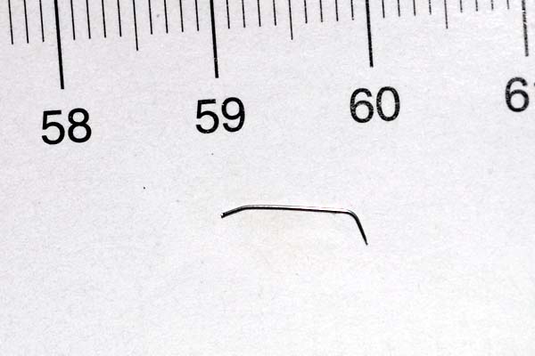

И вот еще, будете смеяться, но при разборке из затвора выпала пластинка, видимо пружинка, чуть изогнутая. Заметил её в районе рычага взвода затвора. Где ей место не нашел. Много гуглил - пару дней и ничего... Но работает и без неё, ...но с бензином... )

Сможете снять пластинку в макро крупно и показать?
может и подскажем....

И мне кажется, что не я первый разобрал этот рояль, т.к. отсутствовали 2-е шайбочки из 4-х под винтами крепящими переднюю панель. Нашел какой-то осколочек стекла под верхней панелью, хотя все линзы целы... И есть следы от инструмента на гайке задней линзы.
Петр, обязательно покажу пластинку, но позднее - вечером!

Пружинка, вероятно, и есть та, что ответственна за закрывание лепестков (смотри картинку). Она очень слабенькая. Бензин некоторое время работает как смазка и лепестки закрываются сами собой. Когда он высыхает, грязь оседает, появляется трение.

На сейчас : при взводе открываются лепестки затвора.
Если капнуть бензин на лепестки, или в механизм - затвор работает нормально, пока не просохнет.
Взвод работает нормально и если слегка нажав на один из лепестков зубочисткой, одновременно взвести затвор.
И прилагаю картинку пружинки в виде стальной проволоки - не пластины как мне показалось ранее.
Ну и сам затвор с непросохшим бензином...
