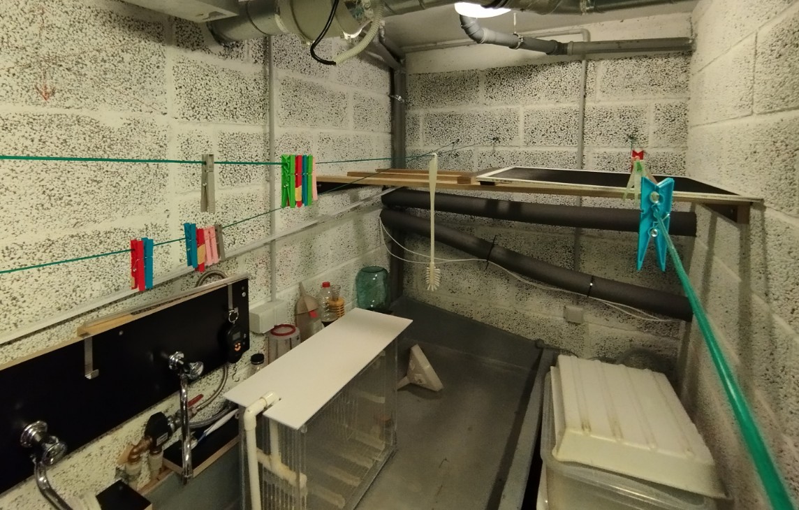

Начался сезон дождей. Сделал по этому поводу рамки-сушилки для баритовой бумаги. Нашел место в углу под потолком и направляющие для них прикрутил.

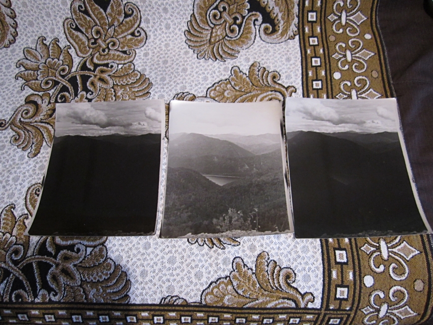

Слева направо: диафрагма "8", 2 секунды; диафрагма "11", 1 секунда; диафрагма "11", 2 секунды.

Серость - не суть. Просрочка, с заметной вуалью. Меня разница почернения напрягает. По сути, тут эксповилка лесенкой. Но закон взяимозаменимости не прослеживается (то, что на 1 секунде, выбивается). Возможно, он для бумаги на быстрых выдержках не работает. Кто что думает?
Второй вопрос. Как понимать разрешение объективов из справочников? На плёнке?
Допустим, среднее разрешение Веги-11 - 60 лин/мм, Индустаров - 45 лин/мм. С пересчётом на Норицу, получается, что под Индусы лучше ничего больше 13х18 не класть, а под Вегу - 18х24. То, что больше, будет с потерей резкости. Или я не прав?

Судя по небу, эксповилка работает. Здесь надо применять маскирование (небо и землю засвечивать с разной выдержкой).
Про разрешение. На больших отпечатках при разглядывании вблизи будет (и должна быть) потеря разрешения. Но и смотрят на такие отпечатки с большого расстояния. Не парьтесь, всё правильно и нормально.

Точно работает? Лес либо светло-серый, либо чёрный. И веточка на мраморной гальке из одной крайности в другую. И именно по выдержке. Ощущение, что диафрагма даёт одну ступень, а выдержка две вместо одной (учитывая, что это бумага, а не плёнка).

Шаг в стоп, а разница на 1 сек большая. Возможно, за 1 сек лампа не успевает выдать ровный импульс. Оттого на 1 сек недоэкспо. Поставьте на объектив нд фильтр в пару стопов и повторите тест. Лампочка какая?
И ещё думаю, что для пробников такие полоски - расточительно )

Я думаю, что если бумага вуалирует, то на ней печатать обычными способами не стоит. И эксповилки не работают.
Вообще странная выдержка в 1-2 секунды при таких диафрагмах. У меня на просроченной бумаге обычно наоборот выдержки увеличиваются, по сравнению со свежей бумагой. 25- 35 секунд как правило. Конечно от конкретного кадра, и лампы в увеле зависит, но всё равно 2 секунды - это как то мало. Нужно световой поток уменьшать, лампу "тушить".
И проявлять просрочку нужно по времени меньше, чем свежую бумагу, чтобы вуаль не появлялась. А если вуаль сразу лезет, когда в проявитель кидаешь, то такую бумагу на эксперименты только или на лит. Всё моё имхо конечно, основанное на личном опыте.

Лучше использовать электронный регулятор мощности для лампы. А лампа должна быть классической лампой накаливания, а не светодиодной. При ч/б печати изменение цветовой температуры лампы при регулировке мощности не важно. Под объектив ничего не надо помещать. И как вариант ещё матовое стекло перед конденсором тоже частично уменьшит световой поток.
Я задумался. Действительно. Там же трансформаторное питание. :wait:
Головушка под цветную печать. Наверное, надо как-то фильтрами добиваться выдержек до 10 секунд, они на экспозицию определённым образом влияют тоже. А на прямую получается 1-5 сек.
С другой стороны, есть быстрые цветные бумаги, и реле времени родное с долями секунд. Неужели не было рассчитано?..

Я печатал на "Krokus Color SL" плюс "Janpol Color 5.6/80" с точкой (галогеновая лампа КГМ 12-100). Но ещё использовал стабилизатор напряжения 220В и трансформатор 220/12В. Выдержки составляли 1-5 секунд в зависимости от негативов и цветных фотобумаг. И был "Цветан" впридачу.
При печати ч/б все настройки менее критичны.
