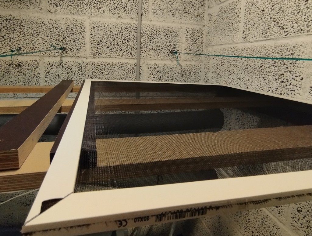

СообщениеДобавлено: 06 июн 2025, 20:53  Заголовок сообщения:
Сообщения: 4309
Начался сезон дождей. Сделал по этому поводу рамки-сушилки для баритовой бумаги. Нашел место в углу под потолком и направляющие для них прикрутил.
