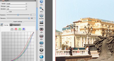

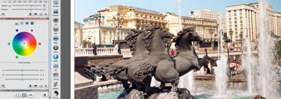

paolo_cocoa, Ну смотрите, я подумал, что объяснять словами будет долго, сделал принтскрин.
На этом принскрине, видно настройки которые я ставил для корректировки цвета. (теплее)
11.jpg [ 123.13 КБ | Просмотров: 6581 ]
22.jpg [ 97.23 КБ | Просмотров: 6581 ]

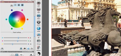

А на этой картинке если сбросить тонировку
33.jpg [ 131.37 КБ | Просмотров: 6579 ]

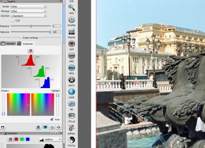

paolo_cocoa, тут я все обресетил
44.JPG [ 136.22 КБ | Просмотров: 6578 ]
