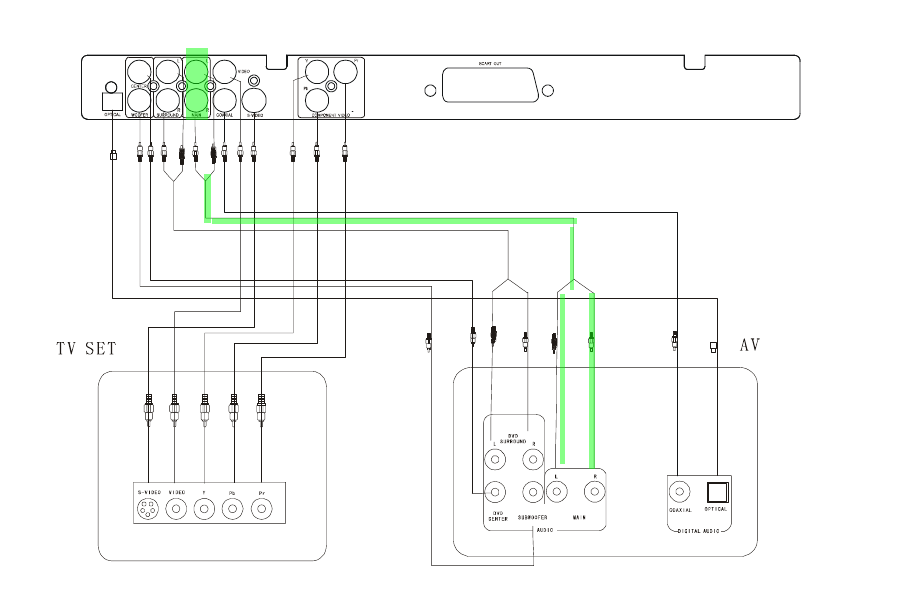

СообщениеДобавлено: 24 сен 2025, 18:17  Заголовок сообщения:
В сети
Сообщения: 7328
RDV-780. Там сзади нет какого-то общего провода (что это?). Там тюльпаны: один на саб, 4 (почему не 5?..) на колоночки (передние и боковые). Есть ещё оптика, но мне не к чему подключить. И "шлейфовый" разъём, как для телевизоров Sony. Выхода на наушники тоже нет.
Какой у дивидишников уровень стандартный. Там явно не -10 дБВ.
Общий провод - в тюльпане, внешняя металлическая окантовка.
Стандартный выход у СД, ДВД - примерно 0,5В
Куда подключать - отметил цветом

Я так и подключаю, по сути. Но ощущение, что там не 0,5, а единицы вольт. -10 дБВ - это ~0,667 Вольт; +4 дБ - 0,775 Вольт. А у меня что-то страшное.
Небольшое уточнение: в звукотехнике 0 Дб = 0,775 В. Соответственно -10 Дб = 0,245 В
Вообще, желательно сделать замеры выходного уровня ДВД, например с тестового диска (синус 1 кГц, 0 Дб). Тогда можно давать дальнейшие рекомендации.
Не могу представить, где там внутри могло что-то оборваться? Там же одни чипы, должно быть.
Выходные НЧ-фильтры собраны на операционных усилителях. В теории, один из ОУ мог выйти из строя. Но не все же вместе...
Или общая проблема с питанием.

СообщениеДобавлено: 26 сен 2025, 10:52  Заголовок сообщения:
В сети
Сообщения: 7328
Раз и Голстар перегружает магнитолу, то делаю вывод, что двд-проигрыватели только к телевизору и годны.
Вывод неверный :)
У меня два ДВД плеера - BBK и Toshiba работают с обычным усилителем-ресивером. И выходные уровни у них такие же, как и у остальной бытовой аппаратуры.
В схеме, которую я Вам приводил, нарисовано подключение ДВД к AV-ресиверу, т.е. обычному усилителю с бОльшим числом каналов. А телевизор используется лишь для просмотра видео. Звук телевизор не транслирует.
PS А Вы случайно не во вход PHONO воткнули? :) Эффект будет точь-в-точь, как Вы описывали. И перегрузка, и басы убойные!
А модель усилителя-то какая?
