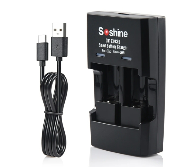

Тогда возникает чисто практический вопрос - какой из существующих на рынке зарядников может обеспечить требуемые 30-40 mA тока зарядки. За временем мы уж сами как-нибудь уследим :D
P.S.
На рынке России в настоящий момент присутствуют только изделия из КНР, например:

СообщениеДобавлено: 18 июн 2025, 17:51  Заголовок сообщения:
Сообщения: 7332
К сожалению, никакие. Все зарядники рассчитаны на аккумуляторы. Подзарядка батарей - это чисто радиолюбительская смекалка )
