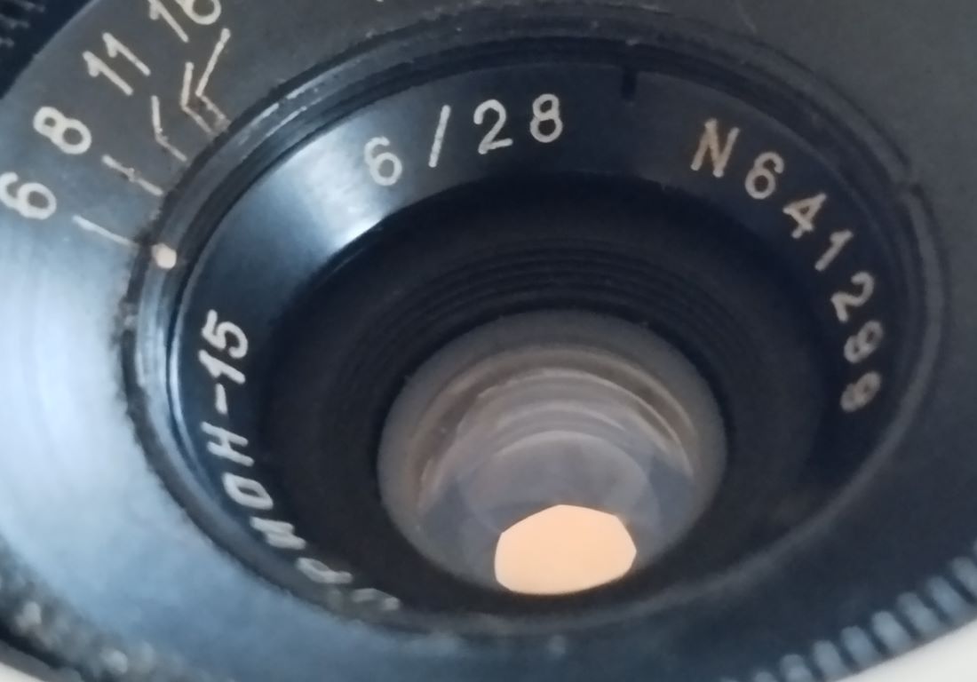

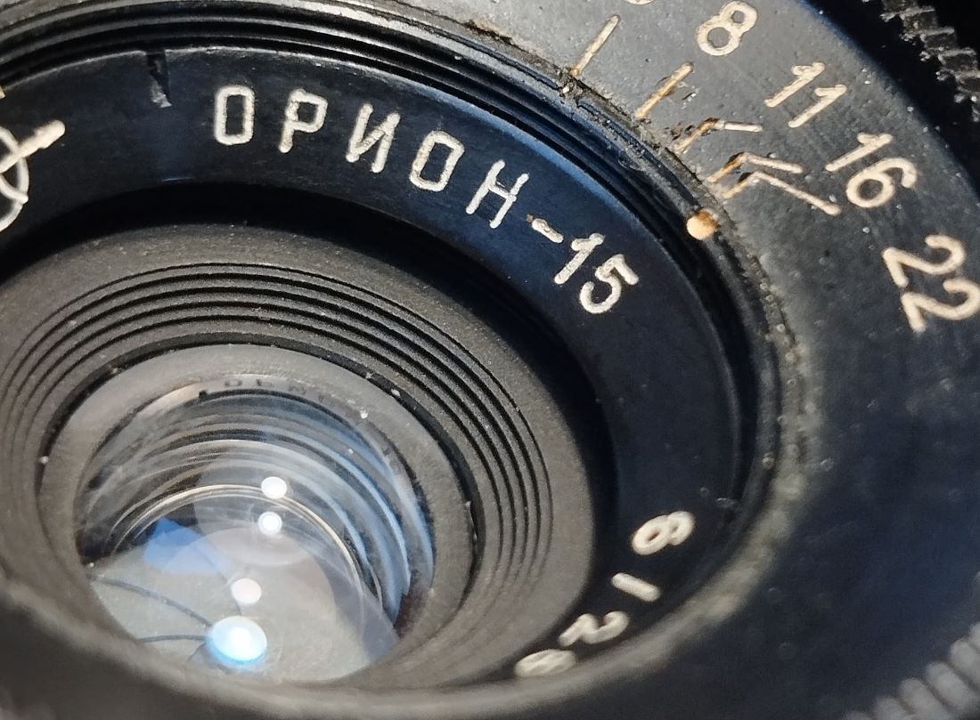

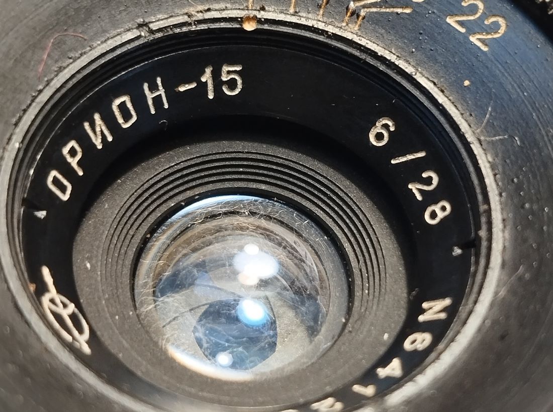

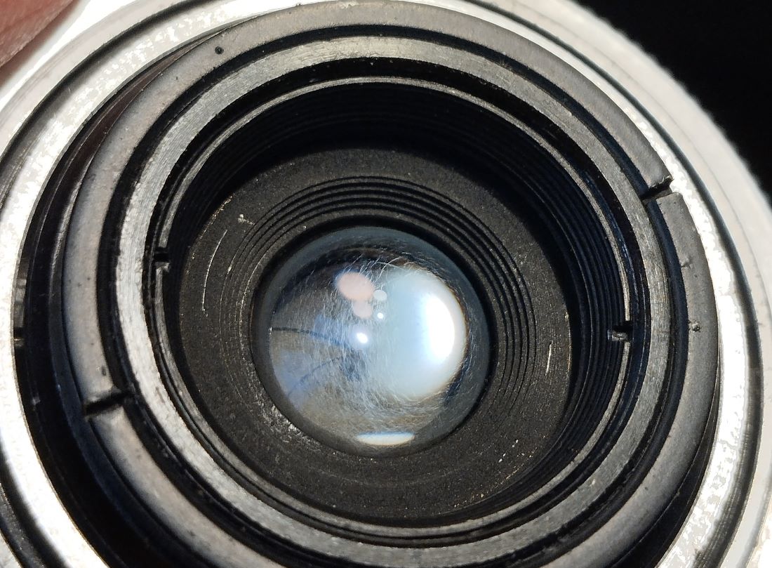

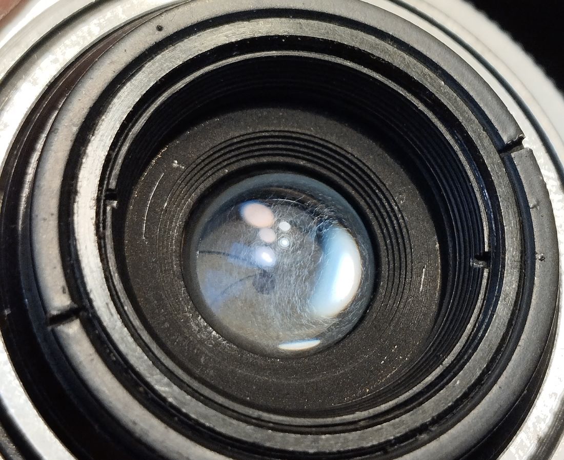

Купил дешево, 20 евро. Геликоид туговат, но двигается от и до. Полагаю, несмотря на страшные фото, снимать можно (возможно с потерей контраста при определнных условиях). Эта красота видна под определенным углом, на внутренних поверхностях. Почистить, что ли его.... Инструмент есть. Нашел инструкцию, как разобрать геликоид. Как разобрать линзоблок не нашел.

Нужен разводной ключ для разборки объективов. Без него всё будет грустно.
На линзах грибок. Хорошо, если не в бальзаме.
А так надо развинчивать последовательно передний блок, потом задний. Все кольца видны, скрытых проблем нет.
Я летом залезал в Zoom~Nikkor 4.5/80-200 Mkii. Вот там много сложнее.
Сайт richardhaw.com в помощь (хотя и про никон).
