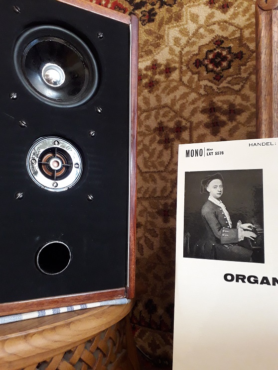

Приподнял немного вопрос родных колонок 6АС-2 "Мелодии-103М-стерео". Оказалось, что её усилитель был специально адаптирован под маленький размер НЧ динамиков.
Цитата: Кроме того, головка В1 имеет небольшие размеры. Все это определило низкую чувствительность акустической системы 6АС-2 и вызвало в ее частотной характеристике спад в области нижних частот.
Указанные особенности акустической системы скомпенсированы характеристиками тракта НЧ при разработке радиол, с которыми комплектовались данные колонки. Для выравнивания частотной характеристики звукового давления акустических систем тракт НЧ радиолы имеет частотную характеристику со значительным подъемом в области нижних частот (на частоте 60 Гц – около 14 дБ). Необходимая же величина звукового давления при работе акустических систем обеспечивается повышенной выходной мощностью тракта НЧ (максимальная выходная мощность тракта НЧ радиолы «Мелодия-101 стерео» – около 15–20 Вт).
Не всё так просто в акустике. 16-дюймовые принципалы в токкате и фуге ре-минор И.С.Баха хорошо звучат с винила. До печёнок пробирает. Доводилось мне в 1986г. слышать Большой орган Домского собора в Риге. Если на лёгкое потрескивание 40-летних пластинок не обращать внимания, то звучание колонок совершенно натуральное.
Вопрос дилетанта к радиотехникам: учитывая особенности усилителя "Мелодии-103М-стерео" допустимо ли подключать "лопух" сабвуфера? Какой размер динамика и мощность не окажет негативного воздействия на барышню рижанку? Хотя бы до 40Гц хотелось бы продвинуться. Громкость на 3-4 позиции регулятора. Что посоветуете?
П.С. Есть возможность приобрести колонки 25АС-2 от "Арктура". Они до 40Гц. Этот вариант лучше саба?
https://audioart.ru/akusticheskie-siste ... a-sistema/

СообщениеДобавлено: 27 ноя 2024, 15:49  Заголовок сообщения:
Сообщения: 10152
В эти 6АС-2 фазоинвертор сам собой напрашивается. :D

Сообщения: 1683
Родных нет. Есть чужие Бердского происхождения после весьма основательного вмешательства народного оч.умельца. Впрочем, весьма грамотно и профессионально всё сделано. Добавлен ФИ, герметизирован внутренний объём, проклеен синтепоном. Звучанием доволен. Единственно, низы, всё же слабоваты для органных произведений. Вместо звучания - глухой шелест. Может усилитель не вытягивает ноту? А, может, низы при записи обрезали?
колонка.jpg [ 161.31 КБ | Просмотров: 941 ]

Сообщения: 7278
Цитата: ..Для выравнивания частотной характеристики звукового давления акустических систем тракт НЧ радиолы имеет частотную характеристику со значительным подъемом в области нижних частот (на частоте 60 Гц – около 14 дБ)
А из какого источника эта цитата?
Еще раз посмотрел схему.
1. Подъем в области НЧ осуществляется нажатием кнопки Фильтр НЧ (Бас). С отжатой кнопкой подъёма нет.
2. Поднять НЧ можно регулятором тембра. В среднем положении подъёма нет.
3. Подъём НЧ и ВЧ осуществляется тонкомпенсированным регулятором громкости. Это стандартная практика в схемотехнике любых усилителей. При положении регулятора выше половины подъём отсутствует.
Поэтому приведённая цитата является лишь частично верной. По умолчанию АЧХ усилителя линейна, а при желании, её можно скорректировать.
Как по мне, так при наличии полноценных АС с широким диапазоном частот, саб - это лишняя деталь. Да еще для него нужен свой собственный усилитель, суммирующий каналы на НЧ, или активный саб.

СообщениеДобавлено: 27 ноя 2024, 17:46  Заголовок сообщения:
Сообщения: 7278
Скорее всего, имелась ввиду кнопка Бас. Так что подъём на НЧ - отключаемый.
СообщениеДобавлено: 27 ноя 2024, 17:57  Заголовок сообщения:
Сообщения: 1683
Что-то незаметна разница при нажатой и отжатой кнопке НЧ. Впрочем, при отжатой басы чуть громче.
СообщениеДобавлено: 27 ноя 2024, 18:02  Заголовок сообщения:
Сообщения: 7278
Это уже может быть неисправностью. Конденсаторы С12, С20 (по схеме) потеряли свою ёмкость, или превратились в сопротивление.
