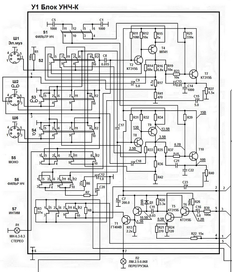

... Что такое Дифкаскад?
Это дифференциальный каскад на входе усилителя.
Используется в усилителях с двуполярным питанием.

Технический вопрос: "Мелодия-103м" может только от собственного усилителя работать? Более мощный в паре с ней может быть подкючён, чтобы вытянуть колонки Амфитон 25ас-027 ? Или нужно будет покупать ещё один электрофон с усилителем?

Технический вопрос: "Мелодия-103м" может только от собственного усилителя работать? Более мощный в паре с ней может быть подкючён, ... ?
Линейного выхода у Мелодии нет. Есть только входы. Но это я опять смотрю на схему ранней версии Мелодии. Поздней у меня нет. Вообще, линейный выход делается за 5 минут при наличии паяльника и понимания, куда припаять ))
Решили всё-таки, пойти более сложным путём? Предполагаю, следующим будет вопрос, какой усилитель купить? )
Таки, нашел схему на 103М. Чтобы подключить внешний усилитель нужно нажать одновременно кнопки Звукосниматель и Магнитофон. Усилитель подключать в гнездо Магнитофон. Паять не нужно! :D
PS сэкономили на одном гнезде! )))

Сообщения: 1191
Да. Точно. Паяльник есть, а понимания нет.
Ш2 - это и вход с магнитофона, и линейный выход. Нужно всего лишь спаять правильный кабель.
1+4 и 2(экран) = линейный выход.
Если так сделать, то смикшируете два входа. Поэтому не нужно нажимать обе кнопки. Как уже писал выше - 1+4 и 2(экран) = линейный выход. А 3 + 5 + 2(экран) = вход с магнитофона. Вот тогда и нажимаем кнопку "Магнитофон".

Сообщения: 7278
1 и 4 - это вход для подключения радиоприёмника (указано в инструкции) с уровнем сигнала 30-50 мВ. Далее по схеме идёт последовательная цепочка из конденсатора 5 Мкф и резистора 68 Ком. Выход с таким большим сопротивлением не делают. Конечно, там будет некоторый сигнал, но меньший, чем на контактах 3 и 5 при одновременно нажатых кнопках.
Всё верно. Сигнал с внутреннего фонокорректора проступит одновременно на встроенный усилитель и на гнездо Магнитофон. Оно и будет выполнять линейного выхода с контактами 3 и 5. Изготавливать необычный кабель не потребуется.

Сообщения: 7278
Еще добавлю. В СССР была некая стандартизация нумерации контактов в соединительных кабелях. Для магнитофона, звукоснимателя, линейного выхода (250-500 мВ) - использовали контакты 3, 5, 2. Для радиоприёмника (30-50 мВ) - контакты 1, 4, 2. Ну и микрофон туда же, на 1 и 2. Кабелей со смешанной распайкой не было. Это могло бы сбить с толку потребителя.
Можно и так, как пишите Вы. Уровень сигнала на выходе будет 250 мВ.
Еще добавлю. В СССР была некая стандартизация нумерации контактов в соединительных кабелях....
Вообще-то это международный стандарт DIN :lol:

Сообщения: 7278
Но японцы об этом не знали и делали в одном гнезде вход 3, 5 и выход 1, 4 :) Или наоборот... Экономили!
СообщениеДобавлено: 19 ноя 2024, 23:14  Заголовок сообщения:
Сообщения: 1161
Вы не поверите - но и такой вариант в стандарте предусмотрен :lol:
