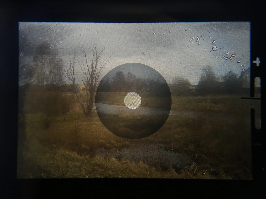

moso писал(а):
Все верно, с обычной литиевой батарейкой-"таблеткой" в переходнике Спотматики 1-2 врут. Насколько помню по своему опыту, будет недоэкспонировано стопа на 2-3.
напомните пожалуйста на них экспонометр со средним положением стрелки при балансе? Мостовая схема? Если мост то ей без разницы напряжение питания т.к. при балансе ток через гальванометр не течет и напряжение на точность показаний не влияет.
https://samshit.narod.ru/Foto/equip/Pentax_SP_expo.jpg
вроде нашел схему Спотматика
СпотматикВидоискатель.jpg [ 218.44 КБ | Просмотров: 6928 ]
и видоискатель, стрелка посередине баланс
C ув. Сергей
