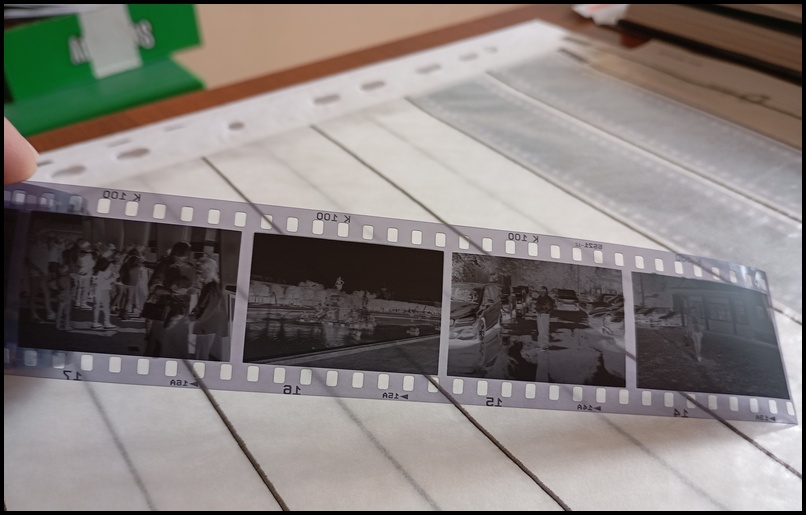

Вот такая же штука, Кеntmere 100 в Kodak HC-110 получились не просто плотными и контрастными, а эдак единиц в 400!
Комментарий к файлу: Такая вот чернОта!
IMG_20240708_100549.jpg [ 137.58 КБ | Просмотров: 6957 ]
Ещё дигиталтру называется! :facepalm:
А вот Кеntmere 400 в том же HC-110 самое то! От счастья чуть не кончил, уже хотел кювету подставить. Ладно, про кювету это шутка.
Так может кто из вас мочил сотую Кенту в HC-110?
Нормально выглядит негатив, как по мне.
Вложение IMG_20240708_100549.jpg больше недоступно
А по мне они чёрные, сканер с трудом пробивает. Потом приходиться продавливать в фотошопе и света выбиты напрочь.
Но, я тут провёл эксперимент, и разбавил его ещё сильнее... т. е. при 1+31 на двести миллилитров готового раствора добавил 100 мл чистой воды и при том же времени проявления получил негативы уже гораздо более приятные!
Буду пробовать ещё.
1+31 это разбавление "В". Можно попробовать разбавление "Н", то есть 1+63 (8мл концентрата на 500мл воды), очень ходовой вариант для НС-110. Подходит для сцен с высоким и нормальным контрастом. Я в основном таким разбавлением проявляю. Иногда - "В".

BoV писал(а):
Можно попробовать разбавление "Н", то есть 1+63 (8мл концентрата на 500мл воды), очень ходовой вариант для НС-110. Подходит для сцен с высоким и нормальным контрастом. Я в основном таким разбавлением проявляю..
О! Вот такое разбавление надо попробовать! Спасибо!
