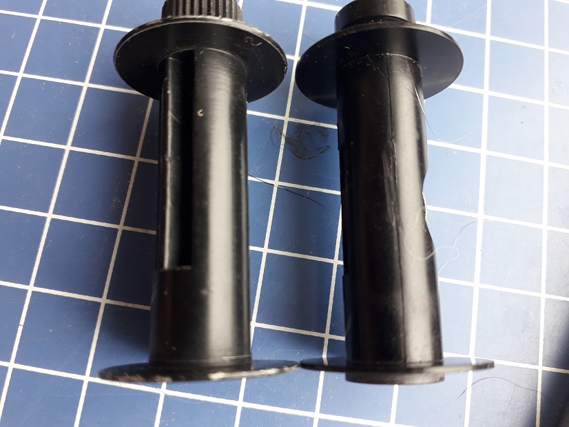

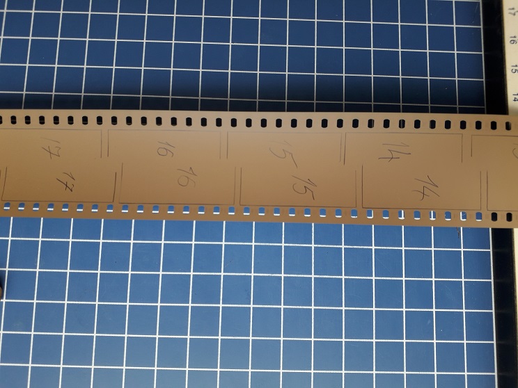

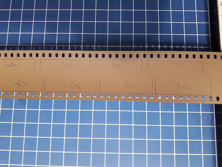

Ревизия прибывшего из самого СПб "Киева" от ЧКД Uncleserge показала, что сумрачный немецкий гений не прощает к себе поверхностного и легкомысленного подхода. Во-первых: катушка не соответствовала контаксовскому стандарту, плёнка шла вкривь и вкось кадрового окна, нужно купить и поставить фирменную киевскую, во-вторых: замечена лишняя шайба во фрикционном узле приёмной катушки, которую вредительски впихнул нерадивый мастеровой, не сумевший отладить межкадровое расстояние, в-третьих: шайба с фигурным пазом была неправильно вставлена, на фото виден перекос: снято так, как стояло в реальности, шлицы оси и фигурной шайбы не совпадали. И в-четвёртых: на 1/1250 выдержке неполностью открывается кадровое окно. Межкадровое исправил. В затвор пока не совался.

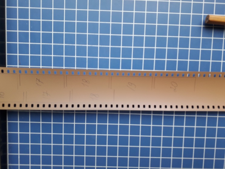

Прощёлкал до 20 кадра после снятия лишней шайбы и точной установки шлицевой шайбы : межкадровое отличное. На снимках видно, какое межкадровое было в состоянии поставки, и как стало после переборки фрикционного узла катушки.

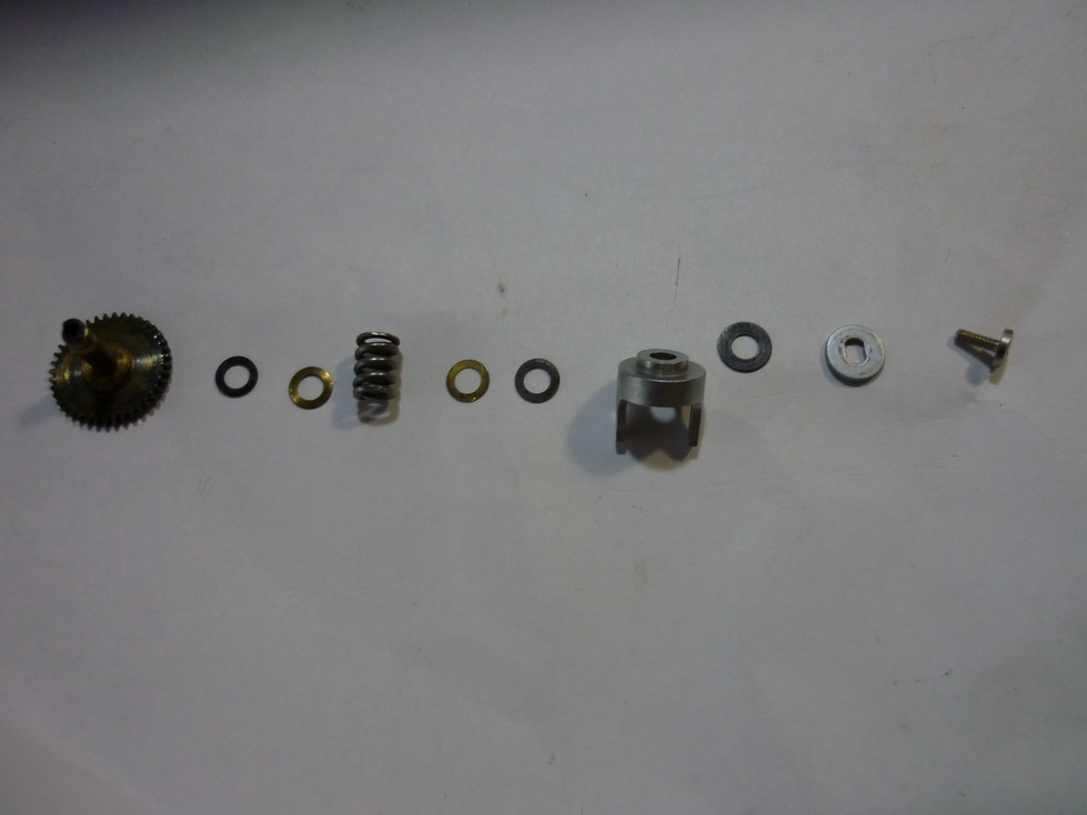

В приемном узле все должно быть укомплектовано и собрано вот в такой последовательности. Темные шайбы из фрикционного материала.
Поставил тёмную фрикционную шайбу, снова межкадровые - как генератор случайных чисел. Или недотягивает винт фигурную шайбу до шлицев на оси. Или не попал на них. Убрал её - нормальные межкадровые. Интересно: на Арсенале мастер-сборщик, тоже, два дня сидел колдовал с этими шайбами, пока поймает межкадровые? Может какие хитрые приспособы были для сборки этого узла? Когда ставишь вниз фрикционную шайбу, а сверху - фигурную, то шлицы оси глубоко внизу получаются, шляпка винта большая и их не видно, и как установится шайба при затяжке винта - даже Богу неизвестно.
Буду пробовать тёмную шайбу ставить на место.
Так нужно нажимать на вилочку, чтобы сжать пружину, после этого металлическая шайба с фигурным отверстием садит на срезы оси и уже тогда только закручивать винт.
Делается это при снятом затворе и под шестеренку нужно что то подложить для упора. Сергей Владимирович ( SVK) для этого сделал и показывал тут приспособление, так как сжимать пружину не очень удобно. Я приловчился сжимать без приспособления, но затвор должен быть снять.

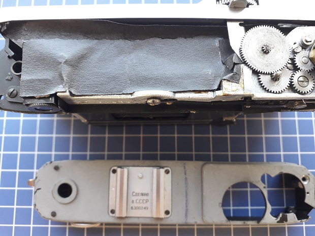

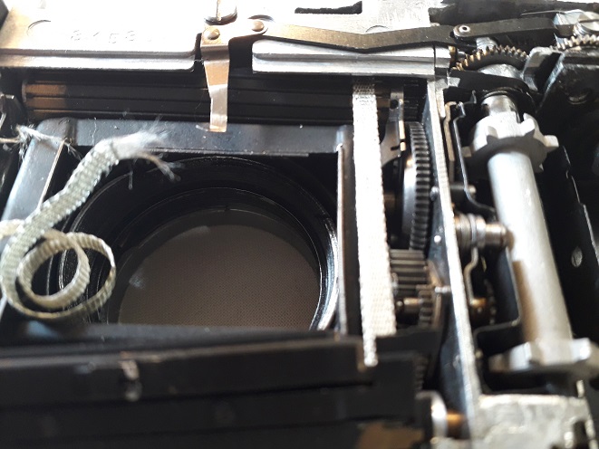

Заменил тесьму. Затвор чистый и ухоженный. Купать в бензине не стал. 1/1250 сек заработала. По всей видимости проблема была в тесьме. Затвор собран правильно. Светозащитный экран над мерным валиком был установлен с завода правильно. Засветка шла через окно дальномера, поскольку штатный приклееный экранчик у счётчика кадров был тщедушен. Поставлю другой, посерьёзнее.
Проверка выдержки 1/1250 сек.https://vk.com/video321758410_456239024 ... acba763cd3
затвор.jpg [ 121.62 КБ | Просмотров: 4260 ]
экран2.jpg [ 122.38 КБ | Просмотров: 4260 ]
экран.jpg [ 142.89 КБ | Просмотров: 4274 ]
экранчик.jpg [ 107.65 КБ | Просмотров: 4274 ]

Проверю ещё с плёнкой. Вставлю один кадр, пусть полежит подольше на свету, наберёт фотоны. После проявлю - посмотрю засветку. Нитку с клеем из щели над мерным валиком я вытащил, вместо неё, под верхнюю крышку в месте стыковки затворной рамы с корпусом камеры, вставил экранчик чёрной бумаги от фотоупаковки.
