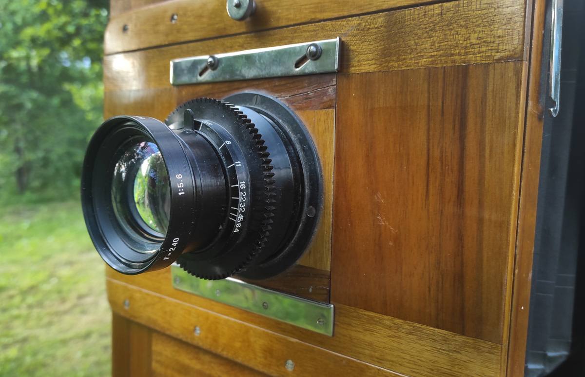

Недавно попробовал этот объектив.
На 18х24 как 35мм на узкую.
IMG_20240616_185154-1.jpg [ 297.78 КБ | Просмотров: 6621 ]
IMG_20240616_184015-1.jpg [ 572.16 КБ | Просмотров: 6621 ]
РФ-240_11_30с_int.jpg [ 518.99 КБ | Просмотров: 6621 ]
СообщениеДобавлено: 24 июн 2024, 13:57  Заголовок сообщения:
Сообщения: 4494
Откуда: Москва-Жижица
Удачно вкручивается во фланец от И-13 и И-37 !
