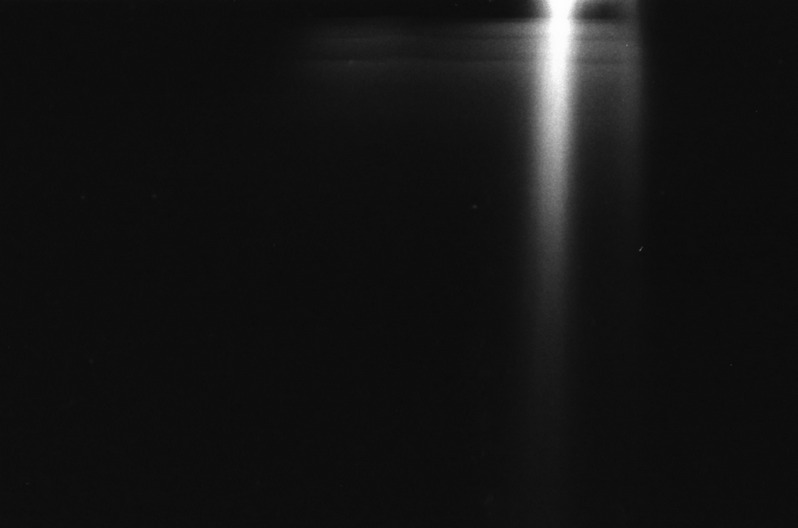

Это всё, что касается затворов, не фатально - всё чинится. Фатально, если идёт засветка плёнки. Найти её практически невозможно. Вот мы с нашим же товарищем по КД так залепили на Киев-4АМ все щели, что невозможно представить - и прокладки, и поролоновые колечки, и шнуры - всё новьё! И всё в пустую. Сделал тест - все кадры были бы шедевры. Но паразитная засветка отправляет фотоплёнку в помойку. Ниже скан, уже перевернул, как плёнка в аппарате...
May_2024_Kiev_4_AM_Helios_50_Kent_400_00024.jpg [ 23.4 КБ | Просмотров: 5980 ]

Именно эта засветка уже раз наверное миллиард тут обсуждалась. Причина одна и таже. Кстати на Киев защитные щитки в районе мерного валика бывает что не стоят уже с завода.

На Вашей камере нет защитной пластинки над мерной катушкой. Светит не через крышку, а через окошки дальномера и видоискателя через щель между крышкой затвора и корпусом, попадая на пленку в райне мерной катушки.

На Вашей камере нет защитной пластинки над мерной катушкой. Светит не через крышку, а через окошки дальномера и видоискателя через щель между крышкой затвора и корпусом, попадая на пленку в районе мерной катушки.
Это-то и странно, Мартин залепил там всё так, что уже начинало мешать работать дальномеру. Вопрос, если это место я замажу густым клеем с добавлением сажи, это может помочь? Или всё таки надо снимать верхнюю крышку и резать такую прокладку?
СообщениеДобавлено: 31 май 2024, 14:07  Заголовок сообщения:
Сообщения: 16614
Чтобы установить этот защитный щиток, нужно снимать не только верхнюю крышку но и затвор. Можно попробовать в щель затолкать нитку.

Т. е. мы говорим какбэ об этой щели?
IMG_20240603_155246.jpg [ 200.7 КБ | Просмотров: 5204 ]
СообщениеДобавлено: 03 июн 2024, 16:18  Заголовок сообщения:
Сообщения: 16614
Да, нужно плотно затолкать туда нитку с клеем типа Момент.

Юрий, спасибо! Советом воспользовался. Чистейшая перфорация за столько лет!
IMG_20240607_101035.jpg [ 139.92 КБ | Просмотров: 4811 ]
