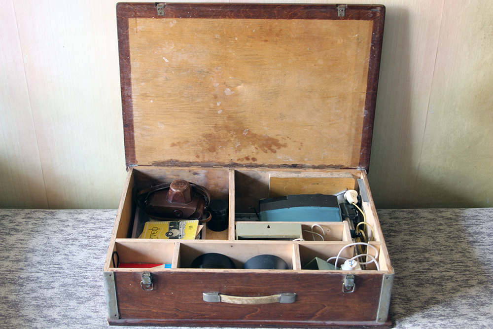

Сообщения: 603
А мне добрые люди вот такой чемодан подарили.
Из фанеры 10 мм и на уголках.
Походная лаборатория из 1970-х.
