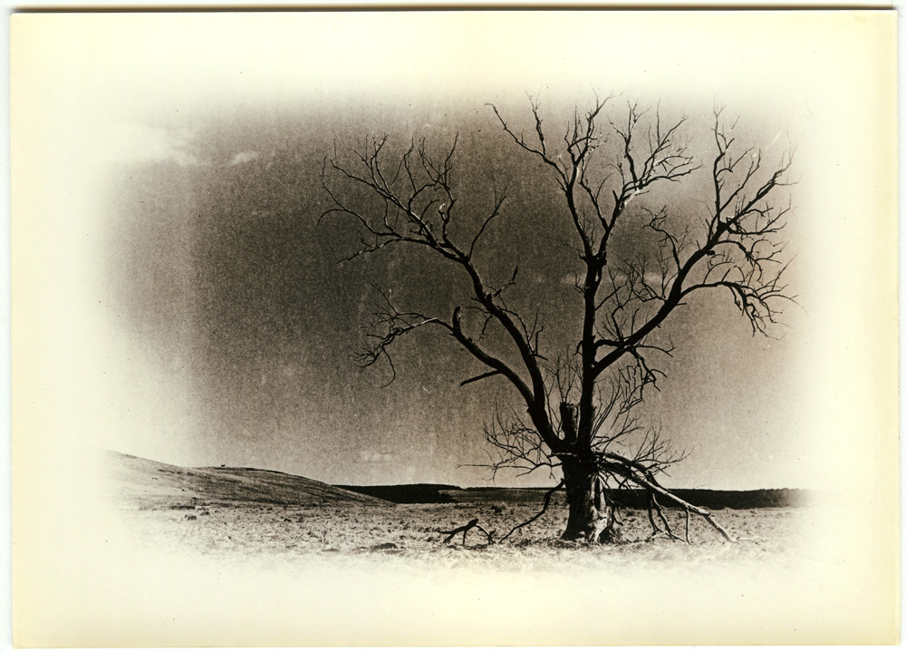

Пару лет назад мне попала бумага примерно в том же стотоянии, что и вам.
Вот что я писал и мнение моё не изменилось:
Печатал литом. Лит проявитель на параформальдегиде.
Забодяжил D-85 кодаковский.
Не заметил каких-то выдающихся свойств из-за формальдегида. В общем-то и в D-9 лит вполне нормальный получался.
При разведении 4+1+10(Н2О) раствор очень малоёмкий хватает буквально на несколько проб и пару листов 20х30см.
Потом без пополнения проявка останавливается.
В конечном итоге пришёл к выводу, что разводить более чем на 5 частей (Н2О) не стоит.
Унибром 1981 :o
Интересно на березке получается, как с виньеткой печать.
А на Унибром 1981 в Д-9 вполне можно даже полутоновые обычные изображения получать если подобрать разведение, как в обычном проявителе.
Хотя если его сунуть в СТ-1 бумага выдаёт полностью черный лист. А в лите очень даже хорошо :)
ПС. Спасибо Роману, 11-й, это он меня подогрел несколькими пачками бумажки :beer:
Виньетку специально не делал, это эмульсия на краях полностью окислилась так, что не дает вообще ни какого изображения.
