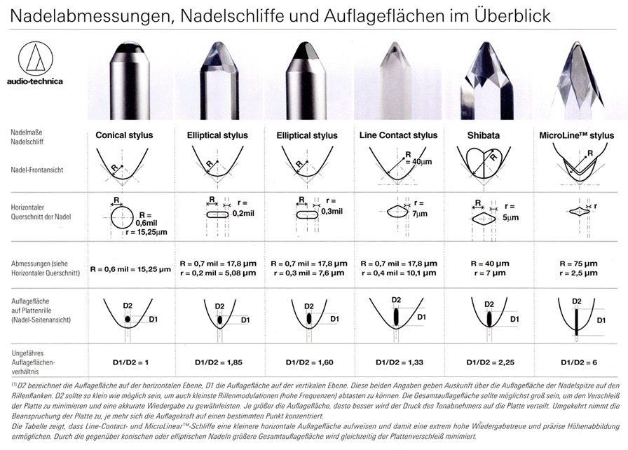

Я теперь, тоже, благодаря деятельному и весьма благодарному участию Сергея Владимировича, вот уже полгода, меломан и виниловод. Полторы сотни пластинок и Рижская "Мелодия-103м-стерео" 1979 года выпуска бескорыстно дарят своё аудио-счастье.
Куда же мне от звука деться?
С любой колонкой хочется дружить.
Пускай винил судьбою станет,
Ведь, как на свете без него прожить?
Винил тебя, друг, не обманет
К нему на встречу ты спеши,
Жить без иглы, наверно, проще.
Да?
Но, как на свете без иглы прожить?
Audio-Technica.jpg [ 181.91 КБ | Просмотров: 1579 ]

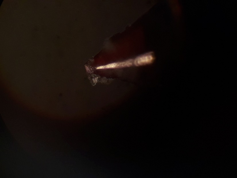

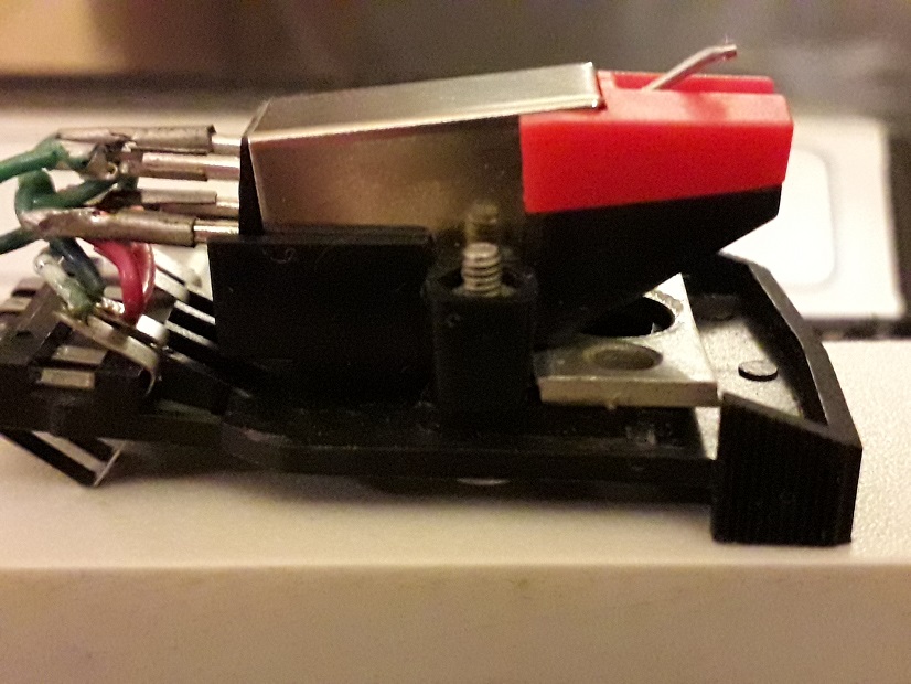

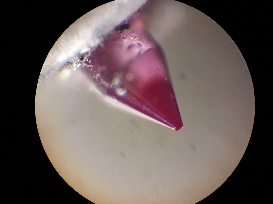

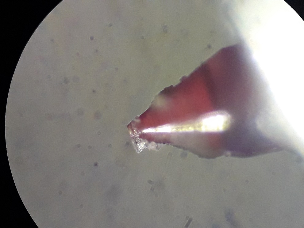

Вот такая игла. Увеличение 300х. Что такое кристаллическое?
головка.jpg [ 173.21 КБ | Просмотров: 1453 ]
игла1.jpg [ 71.75 КБ | Просмотров: 1453 ]
игла2.jpg [ 149.5 КБ | Просмотров: 1453 ]
СообщениеДобавлено: 09 ноя 2024, 17:24  Заголовок сообщения:
Сообщения: 11439
https://m.audiomania.ru/content/tipi-ig ... 0%B1%D1%8B.
СообщениеДобавлено: 09 ноя 2024, 18:13  Заголовок сообщения:
Сообщения: 1691
Уже почистил. Звучание, кстати, не поменялось. Винилы грязи не боятся. Это, скорее всего, была не грязь, а засохшая демпферная жидкость, которая могла вытечь из головки. Пластинкам-то по 30-40 лет. Уж, очень кристалльно чистая и прозрачная грязь.
