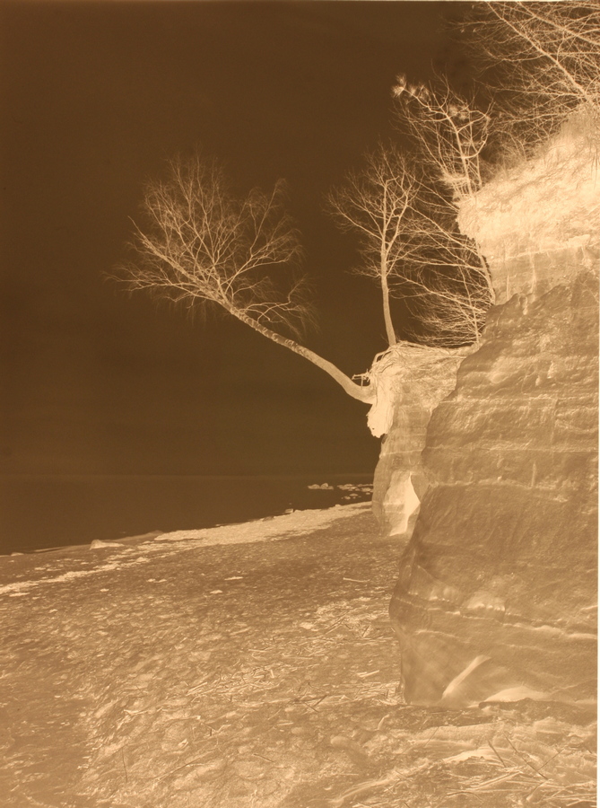

СообщениеДобавлено: 10 янв 2023, 10:38  Заголовок сообщения:
Сообщения: 158
Пленка Фома200, в НС-110 (разведение Н). По всей длине пленки такие полосы. Какие мнения, что это, дефект пленки или проявки?
СообщениеДобавлено: 10 янв 2023, 17:54  Заголовок сообщения:
Это получается вдоль всей пленки полосы?
Вы же не полукадром снимали?
Выглядит скорее как брак пленки, слишком четкий край у полосы.
СообщениеДобавлено: 10 янв 2023, 18:04  Заголовок сообщения:
Сообщения: 5701
BoV писал(а):
По всей длине пленки такие полосы...
имеется ввиду по всей ширине плёнки?
включая перфорацию или нет?
шторный затвор?
к примеру как у зенита.
вторая шторка на длинных выдержках частенько подклинивает
или это вертикальный кадр?
СообщениеДобавлено: 10 янв 2023, 18:32  Заголовок сообщения:
Сообщения: 158
Пленка 120-я, кадры (ориентация) вертикальные, 6х7. Завтор центральный. Полосы по всей длине пленки, на всех кадрах, одинакового характера (черные точки).
СообщениеДобавлено: 10 янв 2023, 18:40  Заголовок сообщения:
Сообщения: 5701
такое ни разу не встречалось.
на засветку не похоже.
выходит Макар прав, дефект эмульсии.
ну это легко проверите на другой плёнке.
СообщениеДобавлено: 10 янв 2023, 18:45  Заголовок сообщения:
Сообщения: 158
2 ролика таких осталось (купленных одновременно), проверю.
СообщениеДобавлено: 10 янв 2023, 18:58  Заголовок сообщения:
Сообщения: 158
На фому 200 снимал впервые. Кстати, по моему опыту использования широкой фомы, самая интересная и качественная - фома 400. На 100-ке подобные точечки иногда встречаются. Но чтобы по всей пленке, и так много - первый раз вижу.
СообщениеДобавлено: 10 янв 2023, 21:24  Заголовок сообщения:
Вам повезло.
У меня такое было на 2/3 длины 70 метрового рулона 120й Агфы авифот.
Причем, на внутренних витках, сверху было все нормально.
На англоязычном форуме вычитал предположение - статика при перемотке, возможно.
Мелкие черные точки россыпью дорожкой.
Печать невозможна.
