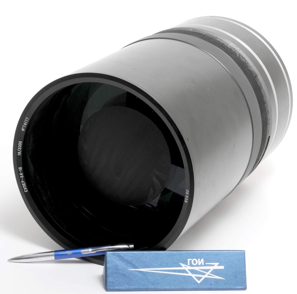

Очень оригинальный ЗЛО от уважаемого Д.С. Волосова
3000 мм/18 с габаритами, как у МТО-1000.
http://photohistory.ru/1695376378012919.html
Если внимательно посмотреть на ход лучей в оптической схеме данного объектива, то мы увидим сразу четыре (!) отражения световых лучей от зеркальных поверхностей. И пятикратный ход этих лучей внутри данного зеркально-линзового объектива. Что неизбежно увеличит светорассеивание и снизит контраст.
Отсюда и невероятная экономия длины данного ЗЛО - 336 мм при фокусном расстоянии 3000 мм.
Для классических ЗЛО характерно два отражения от зеркал (от главного и от вторичного), и тройной ход лучей внутри объектива.
И там есть две конические диафрагмы в зоне главного зеркала.
И одна коническая диафрагма в зоне вторичного зеркала (для разделения световых потоков).
Lens-GOI-OB539-5.jpg [ 112.37 КБ | Просмотров: 12921 ]
Lens-GOI-OB539-1.jpg [ 109.82 КБ | Просмотров: 12921 ]

Сей раритет ЗЛО 3000 мм суперкомпактного дизайна попал в известный Boris-Museum в Германии к известному коллекционеру.
Оказывается этот объектив еще под резьбу М42 для Зенита :D
Есть весьма качественные снимки Луны с этого объектива, но авторы-владельцы сего чуда просили меня пока воздержаться от их публикации.
Resizer_17018144481611.jpeg [ 282.88 КБ | Просмотров: 11543 ]
Resizer_17018144147171.jpeg [ 314.37 КБ | Просмотров: 11543 ]

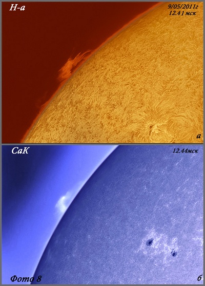

656 нм - это длина волны спектра водорода в вакууме. 546 нм - линии ионизированного кальция. Это объектив для фотографирования Солнца. Луны нет, а Солнце выглядит так:
foto7-sm.jpg [ 94.4 КБ | Просмотров: 11451 ]

[quote="Игорь Стихин" Это объектив для фотографирования Солнца.[/quote]
Сомневаюсь, что это специализированный объектив для наблюдения и съёмки Солнца.
Есть интересный обзор по использованию светофильтров при съёмке нашего светила в астрономии :
https://www.astro-talks.ru/forum/viewtopic.php?t=611
И там применяются совсем другие светофильтры, в отличие от этого сабжа.
Напоминаю, что у сабжа есть три светофильтра на скрытой турели в хвостовой части.
Промаркированы по расчетным значениям диафрагмы: 18, 22 и 32.
Что приблизительно соответствует УФ-1, Н-2 и Н-4
Стеклянная пластинка светофильтра уже включена в оптическую схему, и без неё правильно не сфокусироваться.
Объектив ахроматизирован в диапазоне от зелёного до кресного (согласно описанию).
СообщениеДобавлено: 07 дек 2023, 19:40  Заголовок сообщения:
Сообщения: 1696
Не буду настаивать на своей версии, ГОИ лучше знает, зачем ему понадобилось акцентировать своё внимание именно на спектрах водорода и кальция в данной оптической схеме.
