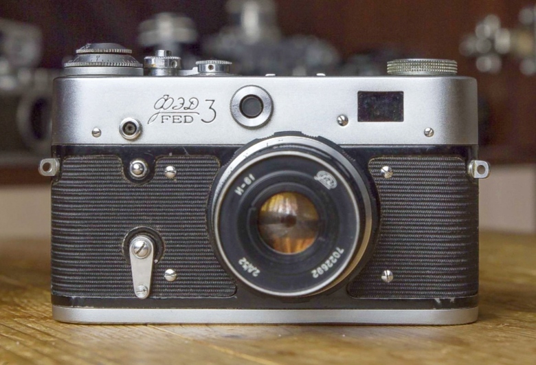

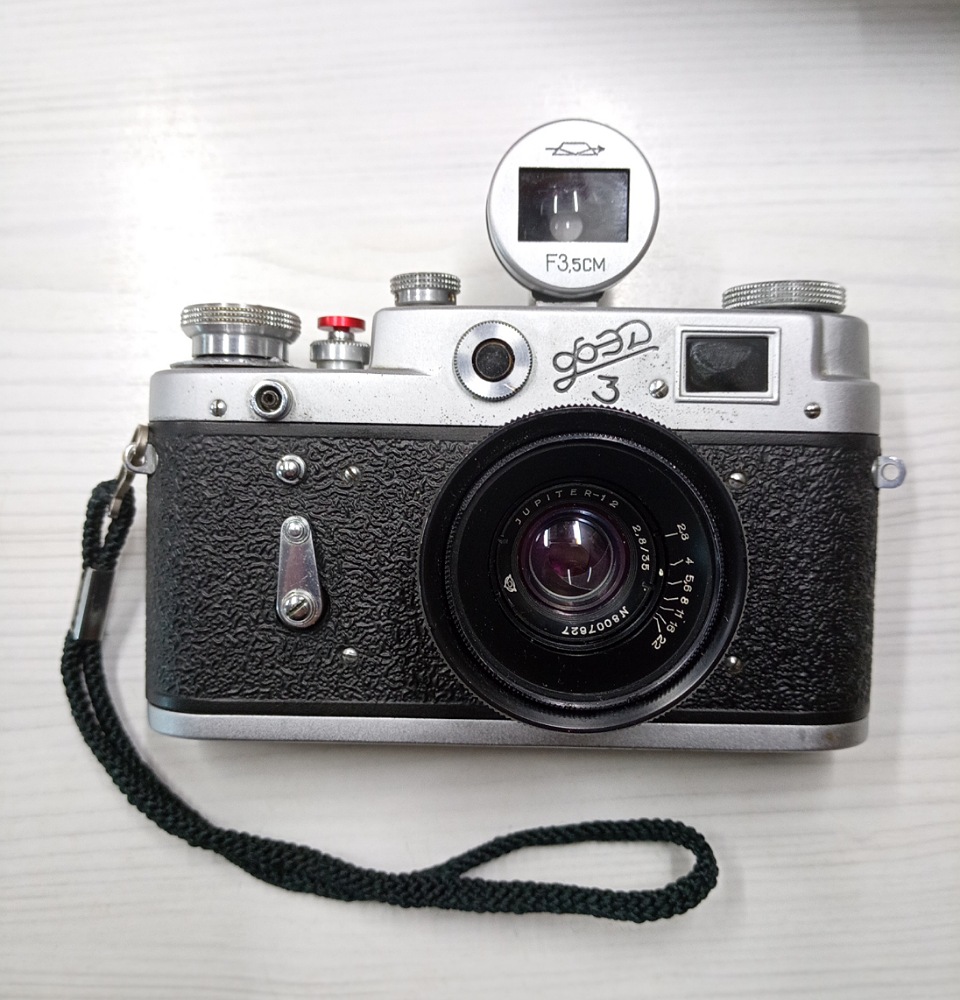

Когда то тоже делал получехол, а потом нашёл ранний Фэд 3, горбатый, у него есть ушки, сейчас любимая камера.
Хотя поздние тройки тоже с ушками попадались, но очень редко.
