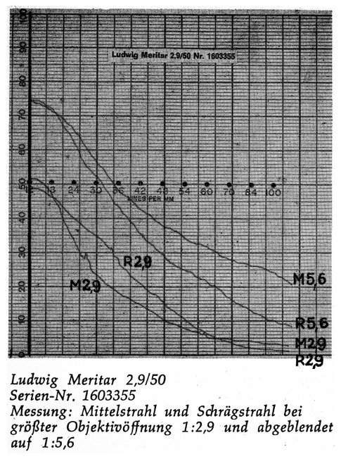

Вопрос по старой фотографической оптике. Нашёл в интернет-ресурсах статью о старых немецких фотообъективах, в которой приведены графики для частотно-контрастных характеристик. Из пояснительного текста в статье понял, что по оси абсцисс - разрешение в линиях на миллиметр. По оси ординат- контраст. Графики сделаны для открытой диафрагмы и для закрытой до 5,6. М- центр изображения, R - край. Весь вопрос в том, как правильно и грамотно читать ЧКХ диаграммы. Нашёл фундаментальный труд ef lens work от Кенона, но там, для кеноновских MTF, линиями на миллиметр задаются изначально. По сему, с чтением немецких ЧКХ большие трудности. Популярно, как Чапаев на картошках, разъясните, пожалуйста, эти диаграммы.
Ссылка на статью: https://vk.com/@an.gvozdev-carl-zeiss-j ... -obektivov
тессар 2.8 50мм.jpg [ 227.83 КБ | Просмотров: 4420 ]
Меритар 2.9 50мм.jpg [ 223.15 КБ | Просмотров: 4420 ]
