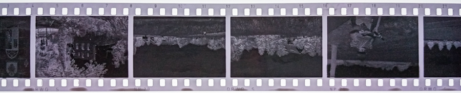

Ну, иногда по-другому - никак. Недавно купил, ради корпуса, "Смену-8м" и обнаружил в ней, на кассете, плёнку. Справедливо полагая, что она, скорее всего, засвечена руками пытливых детишек, начал экзерсисы с кончиком плёнки. Получалась полная ахинея. Ни потемнения, ни выравнивания. Просто каша. Плёнка, действительно, оказалась засвечена, кроме последнего полукадра, который я вытащил из кассеты.
IMG20230627104320.jpg [ 337.81 КБ | Просмотров: 9881 ]
