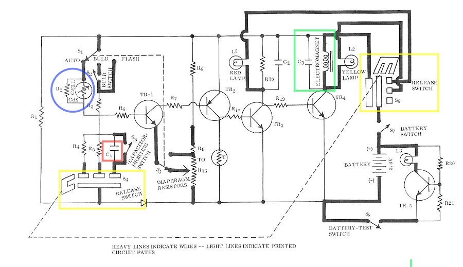

mogol писал(а):
почти постоянно горит оранжевая стрелка
да, 99% нужно менять CdS-Fotowiderstand.
если не ошибаюсь, это её пр.схема
001.jpg [ 111.95 КБ | Просмотров: 8218 ]

mogol писал(а):
как говорится, человек предполагает, а судьба располагает...
в итоге пока взял подвернувшуюся за недорого Yashica electro 35 GL.
В принципе автомат диафрагмы тоже неплохо, но минус оказался в том, что неясно какая выдержка подбирается (мне почему-то казалось, что там будет шкала, а не только стрелки).
А главное, кто-нибудь сталкивался с тем, что почти постоянно горит оранжевая стрелка (Выдержка слишком длинная)? Ощущение, что есть какие-то проблемы с экспонометром / затвором, так как смена ISO / диафрагмы никак не помогла. Понятно, что по хорошему надо отдавать в сервис (но так как он обойдется дороже стоимости камеры), но хочется понять, есть ли смысл, вдруг дефект серьезный и проще списать покупку.
Жаль, что так. У меня такая тоже как-то случайно завелась - расставаться не хочется. Может, туда-сюда рычажком выбора чувствительности - оно и пройдёт?
З.Ы. При подсевшей батарейке Яшка отработает 1/500 несмотря на показания экспонометра.

СообщениеДобавлено: 02 сен 2023, 14:36  Заголовок сообщения:
Сообщения: 5709
mogol писал(а):
- т.е. получается сам экспонометр корректно подбирает экспопару под установленную диафрагму.
- неправильно была считана величина ISO.
Не знаю, виноват в этом рычаг установки светочувствительности или что-то внутри.
- я не один такой.
- нет, экспонометр работает неправильно.
- ISO на этой камере не считывается, а работает механически,
по принципу aperture (посмотрите в окошечко, увидите).
- за одно и проверите ирис на всех значениях ISO.
- да, вы не один такой.
со временем в любом CdS разлагается светочувствительный слой (органика).
p.s. разумеется дело ваше, но
позволю себе дать вам пару советов, а именно:
не дайте себя обмануть.
просите замену на свежий CdS.
если его у ремонтников нет, то и разговора нет.
в любом случае не проиграете.
можете сами замерить Ohmsche Widerstand и убедиться.
если вам очень нужно, могу поискать Bezeichnung, размеры и номиналы.
они у меня ещё должны где-то лежать в архивах (и чего там только нет :)).
из головы не помню, но вам наверное и не нужно,
вы-же не будите сами делать ремонт и профилактику.
попросите чтобы под крышку вместо поролона проложили нить.
она много лучше держит свет, особенно в месте расположения рычажка сброса кадров.
на крышку, около шарнира - бархатную ленту шириной 3/5 мм.
Последний раз редактировалось paderborner 02 сен 2023, 15:32, всего редактировалось 2 раз(а).

Сообщения: 5709
видите ли, сложно найти оригинальный CdS.
а если и найдется рабочий, сколько он ещё продержится?
большая проблема. по крайней мере я не нашел свежий аналог.
порой после замены на донорский, через шесть месяцев-год, камеры приходили повтором.
СообщениеДобавлено: 02 сен 2023, 15:31  Заголовок сообщения:
Сообщения: 335
Откуда: München
Глупый вопрос, а эквивалентов сейчас нет новых? Ну т.е. поставить новый элемент и подстроить параметры остальной цепи.
Или это были элементы изготавливаемые под заказ в конкретную модель / линейку?
Просто обидно, потому что камера и вправду хорошая.
СообщениеДобавлено: 02 сен 2023, 16:04  Заголовок сообщения:
Сообщения: 5709
отчего же глупый, выход должен быть.
как я уже писал, мне не удалось найти.
вклеивал в родной корпус CdS, мелкий китайский элемент.
геморно и меряет не совсем точно (если смотреть по картинкам).
подогнал светлый и тёмный Widerstand, но видимо кривая прошла иначе.
я бы нашел эквивалент, но заниматься этим пока нет желания.
ремонт не практикую, разогнал клиентуру,
даже для себя ничего не делаю.
p.s. на соколах включал по три шт. (die Reihenschaltung),
аналогичная история.
