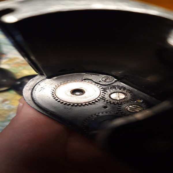

Доброго времени суток.
Разобрал Фэд2.Почистил.Переклеил малую шторку и тесемки.Установил затвор.Все четко.Но вот кулачок тормозной собачки не стопорит головку взвода. Наверное деформировалась пружинка,когда я разбирал узел. Короче, кулачок не тянется обратно к шестерне на головке взвода.Подскажите как без донора подогнуть пружинку?

Майзенберг, 1964г, рис 245. Такую пружинку можно самому выгнуть, например из струны.
Иногда в результате неправильной разборки аппарата деформируется пружинный рычаг 5 (рис. 245, б). С ним следует быть очень осторожным. Он должен иметь форму круга и по диаметру быть несколько меньше пазика в шейке, на которую он надевается.
Но я ее вообще на фото не вижу - короткий кончик должен торчать из отверстия собачки. И как Вы умудрились так фото исказить??? (пропорции)

Всё, подогнул пружинный рычаг.Защёлка тормоза стала зацеплять заводную шестернь.Спасибо.
