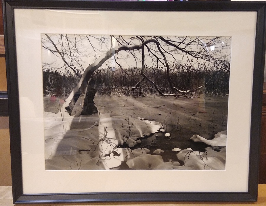

рамки от икея, их же паспарту подрезал под нужный размер

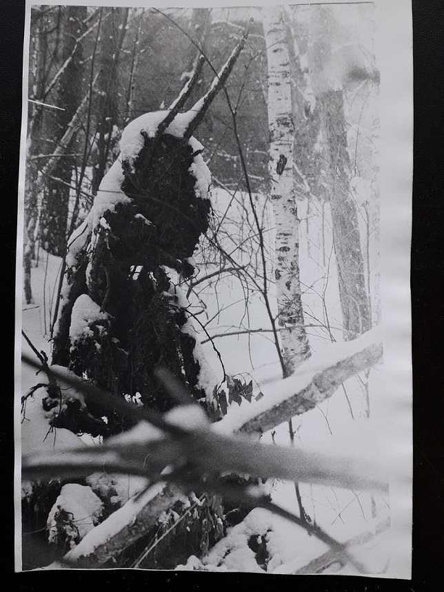

Иду как-то по окрестным лесам. Чую на себе пристальный взгляд - иду себе мимо. Ушёл уже далеко - пришлось вернуться. А он мне: "Ну, чо пришёл?" Зенит-19. Гранит-11. F=80мм. f11, 1/125. Плёнка Ilford PAN 400. Фотоувеличитель УПА-725. Вега-11У. Славич Унибром БП 160.

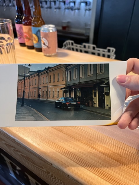

Потихоньку экспериментируем с цветной печатью в университетской фотолаборатории. Увеличитель Дон-110, объектив el-nikkor 50 2.8, бумага kodak. Конденсор, по-хорошему, разобрать и хорошенечко протереть…

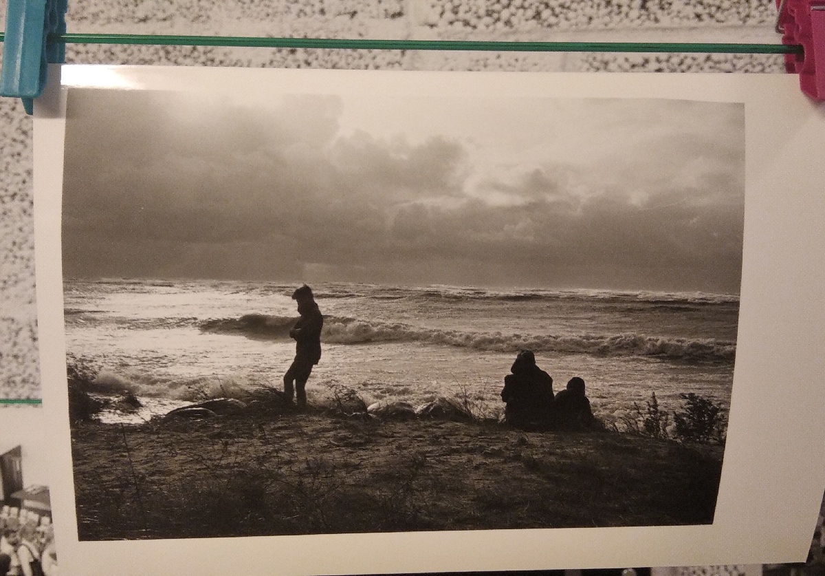

Открыл сезон)
Дети с мыльницы рс 35, удивлен даже! машина с никкормата +50-2.
Море с zi sw 35-2.8
Дорежу по размеру паспарту из готовой икеевской рамки и готово!
Бумага ilford rc warmtone, 20*25

30*40 Ilford MGRC с м mamiya 645, скан в галерее есть.

Раньше печатал такой размер, но не обрамлял. Когда в паспарту вклеил, обнаружил, что сам отпечаток на таком размере не гладкий и ровный, как на меньших размерах, а уже слегка коробится. Вспомнил, что у Адамса описано приклеивание термическим способом, кажется без клея, более толстой подложки на баритовые отпечатки. Каширование. https://youtu.be/-2PSskKSSmI?si=t4u6OHIzklt7XTqn Кто-то сталкивался? Интересно, на пластик тоже можно? Можно ли более простым способом, не покупая полиграфического оборудования, дома?
