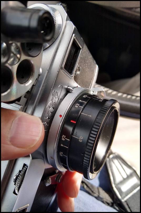

Ну, вот. Только получил объектив Юпитер-12. Ни один винтик не откручивался, под микроскопом смотрел.
Точно выразился Юрий - Тов. Михельсон:
обязательно оптика и камера должны быть близкие по году выпуска, а только желательно и если есть возможность выбора, то близким по годам камере и объективу стоит отдавать предпочтение. У меня Ю-12, черный, 80-х годов прекрасно ставится на все камеры.
Т.ч. мой Ю-12 легко встаёт, правда немного смешнее, как-то необычнее, чем предыдущий. Но, главное, легко вращается по всему диапазону от бески до ближнего края...
Юпитер-ё12.jpg [ 71.04 КБ | Просмотров: 4222 ]
А предыдущий буду отдавать в ремонт, снимает неплохо.
Всем спасибо за подсказки!

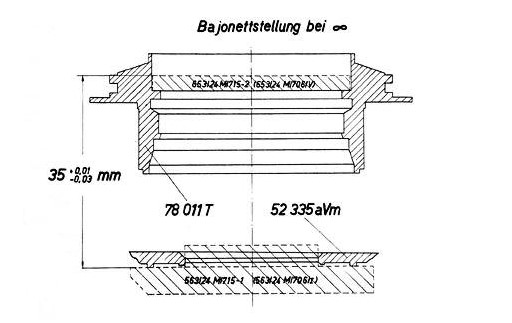

Здравствуйте. Читал тему про "Киев-4" и эту потом по ссылке Сергея svk. У меня только смазка пружины не помогла. "Юпитер-12" чёрный 80-х годов, камера 1980. На этой камере он устанавливался, как многие пишут, с небольшим щелчком в районе 1.5-2м и дальше работал нормально. Когда приобрёл камеру 1959 года, то объектив туда просто не устанавливался. Начал смотреть, что этому может препятствовать, сняв втулку с самого объектива. Оказалось, что эта втулка просто не входит во внутреннюю часть камеры. Тогда попробовал подпилить (плоскости выступов) пилочкой для ногтей, так как надфиля не оказалось под рукой, до блеска металла. И этого оказалось достаточно - работает на камерах старее и новее.
Величайшие советские допуски это вам не контакс. Они на Арсенале даже забили на рабочий отрезок.
Завод Арсенал решил не придерживаться исключительной точности рабочего отрезка объектива камеры, расстояния между торцом объектива и плоскостью фото-пленки. В фотоаппаратах Киев объектив практически всегда фокусируется чуть дальше (back focus, бекфокус), чем в спецификации Contax.
Это сделано для того, чтобы уменьшить точность рабочего отрезка объектива, т.е. увеличены технические допуски для совмещения объектива и камеры. Эти мелочи привели к базовой проблеме производства фотоаппаратов Киев.
По стандарту Zeiss расстояние между объективом и плоскостью пленки составляет 35мм +0,01мм/-0,03мм
Screenshot_12.jpg [ 32.42 КБ | Просмотров: 991 ]
СообщениеДобавлено: 21 окт 2025, 15:30  Заголовок сообщения:
Сообщения: 16612
Что то не замечал такое. На Киевах до 1972 года с завода и дальномер, и юстировка сделаны точно. Киева выпуском после 1972 года я как то особо и не изучал.
