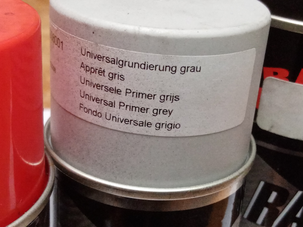

После ремонта похвалюсь результатами.
Не совсем закончил. Но затвор работает. Осталось привести в порядок корпус. Буду благодарен любым советам. Покрытие корпуса - как и у Зоркого первого.

СообщениеДобавлено: 28 янв 2023, 21:32  Заголовок сообщения:
Сообщения: 5709
мы пользовали следующее...
по желанию заказчика, покрывали прозрачным лаком.
p.s. как по мне, так незачем накрашивать.
в оригинале много симпатичнее.
001.JPG [ 233.83 КБ | Просмотров: 4194 ]
002.JPG [ 214.51 КБ | Просмотров: 4194 ]
003.JPG [ 204.47 КБ | Просмотров: 4194 ]
004.JPG [ 195.84 КБ | Просмотров: 4194 ]
СообщениеДобавлено: 29 янв 2023, 08:29  Заголовок сообщения:
Сообщения: 16614
Если корпус местами потертый и это Вам не нравится, можно смочить ткань ацетоном и протереть корпус, получится более-менее равномерное распределение оригинального окраса.
Можно нанести краску тампоном из ткани с ватой внутри. В этом случае будет лучше видна фактура оклейки, чем если красить из баллончика.

Спасибо большое!
Есть на чем поэкспериментировать.
Но есть большая вероятность, что так и оставлю.
