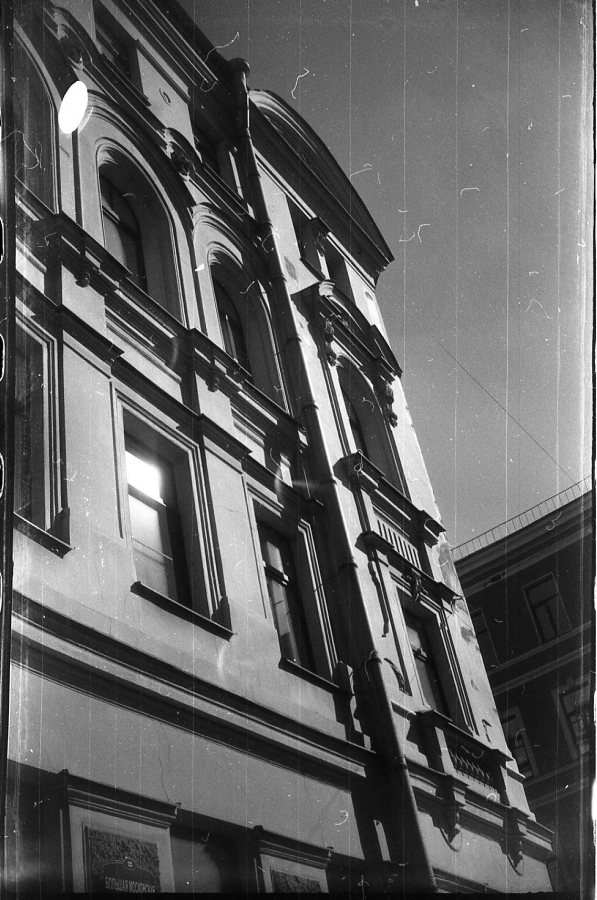

А у меня случилась неудача с недавно купленной "Сменой-2". Не знаю, что тому причиной.
Прикладываю снимок. Через все кадры пленки идут аккуратные равномерные полосы продольные. Посмотрел на негатив - идут по всей подложке на самой пленке. Вот, теперь думаю, что это может быть?
1) Пленка изначально расцарапана в процессе намотки на катушку? Пленка "Тасма-200/36 Аэро". Пленка не понравилась. Тонкая подложка, с трудом намотал на спираль бачка. Когда высохла в ванной после проявки, скрутилась по всей длине в трубочку. Еле-еле расправил для сканирования. В первый раз за всю жизнь такое вижу (с 1992 года).
2) Фотоаппрат? Прижимной столик был предыдущим владельцем густо покрашен какой-то липкой черной краской. Хотел скрыть неровности? Или чтобы не отражался свет от столика? Я отмыл эту краску. На ощупь гладкий.
У меня есть еще "Смена-1". Но задние крышки не подходят к разным аппаратам. На "Смене-1", которую купил года полтора назад, не работает затвор. Переставил доску с объективом и затвором со "Смены-2" на "Смену-1". Посмотрим.
img869_обработано-111.jpg [ 398.7 КБ | Просмотров: 3558 ]
СообщениеДобавлено: 07 май 2023, 17:16  Заголовок сообщения:
Сообщения: 935
Интересная история... :roll:
Слишком равномерные промежутки. Какая-то осмысленная фича, только вот у чего?
Пленку в кассете покупали или на бобине? Полосы на всей длине пленки, от самого начала до самого конца? На подложке снаружи или там где эмульсионный слой?
После проявки и сушки я эту Тасму скручиваю в рулон на пару часов, потом она легче в держателях кадрового окна ФУ держится, и протаскивать при печати кадры удобнее.
СообщениеДобавлено: 07 май 2023, 18:37  Заголовок сообщения:
Да, совершенно верно. Промежутки между полосами ровные, как-будто машиной какой сделанные. Это не случайная заусеница так царапает. Полосы по всей длине пленки. На подложке. Жаль, что я уже выбросил зарядный кончик. Если бы полосы были на нем, то стало бы ясно, что это с общей бобины полосы пришли на кассету.
Пленка продавалась в кассете в отдельном стаканчике с модной фирменной наклейкой.
СообщениеДобавлено: 07 май 2023, 20:03  Заголовок сообщения:
Сообщения: 5625
прижимной столик в порядке?
можно проверить обклеив его аккуратно
широким скотчем
СообщениеДобавлено: 07 май 2023, 23:33  Заголовок сообщения:
широким скотчем
Я об этом тоже думал. Попробую проверить для начала на "Смене-1".
СообщениеДобавлено: 08 май 2023, 00:48  Заголовок сообщения:
Сообщения: 3530
ого
это водяные знаки ... наконец-то на плёнке) но, конечно же, чтобы не на всей бобине :evil:
ждём
СообщениеДобавлено: 08 май 2023, 09:07  Заголовок сообщения:
Сообщения: 16580
широким скотчем
Повреждения на прижимном столике сразу видно, не за чем там мудрить. Все грешат на аппарат, забывая про кассету.
